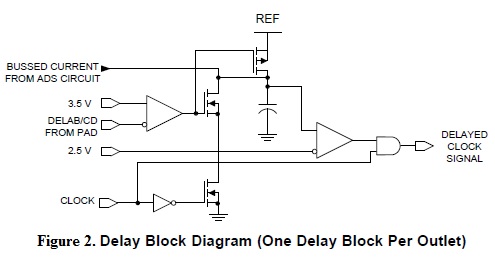

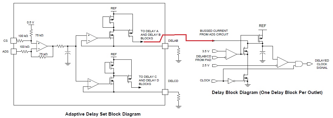

尊敬的支持团队:
您能解释一下 UCC3895中自适应延迟的组织方式吗? 我有几个问题:
1) 1) R-C 电路的用途是什么? 它只是一个滤波器吗? (图1)
2) 2)图1、2中电路中的哪个元件负责延迟?
3) 3)在图3中、我展示了图1和图2的相关性。 是这样吗?
如果您能帮我解决问题、我将不胜感激。
Marcus

    尊敬的 Peter:
    我很有机会听到你的问题。
    Q1、我认为您是正确的、它仅是滤波器。
    Q2、 我建议您查看数据表第10页和第14页。 这里有详细说明、公式5和公式6、即您想要知道的内容。
    Q3、 我认为自适应延迟设置块输出是 从焊盘到延迟块的引脚 DELAB/CD。
    尊敬的周福斯:
    感谢您的回答。 我对延迟答复表示歉意–我以前无法回答。
    我再次查看了数据表、一切都感觉到位。 我对 UCC3895的具体应用还有另一个问题。 我可以向您或您的一位同事发送电子邮件吗? 在消息中、我将更具体地描述我的问题。
