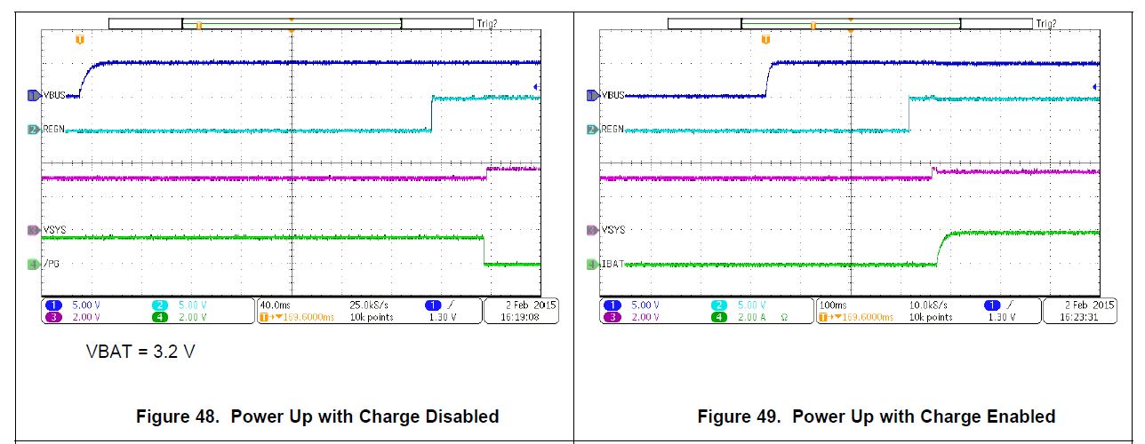

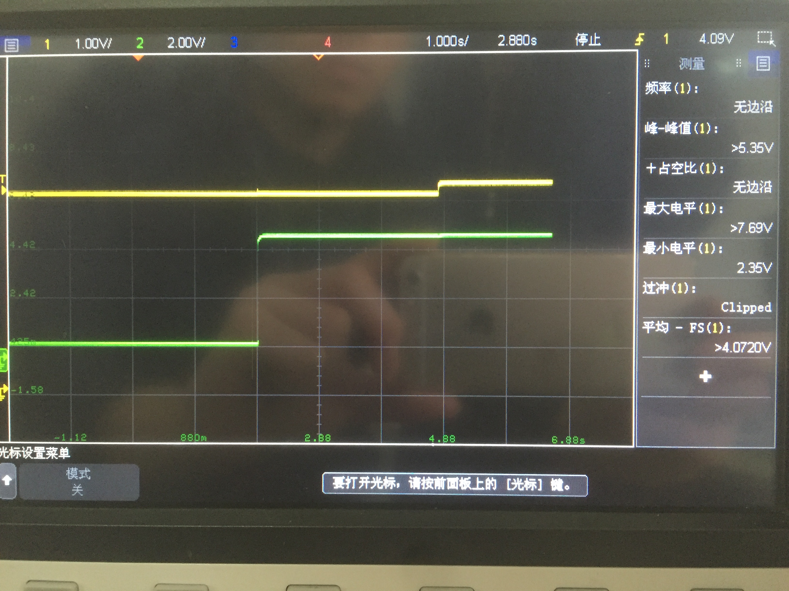

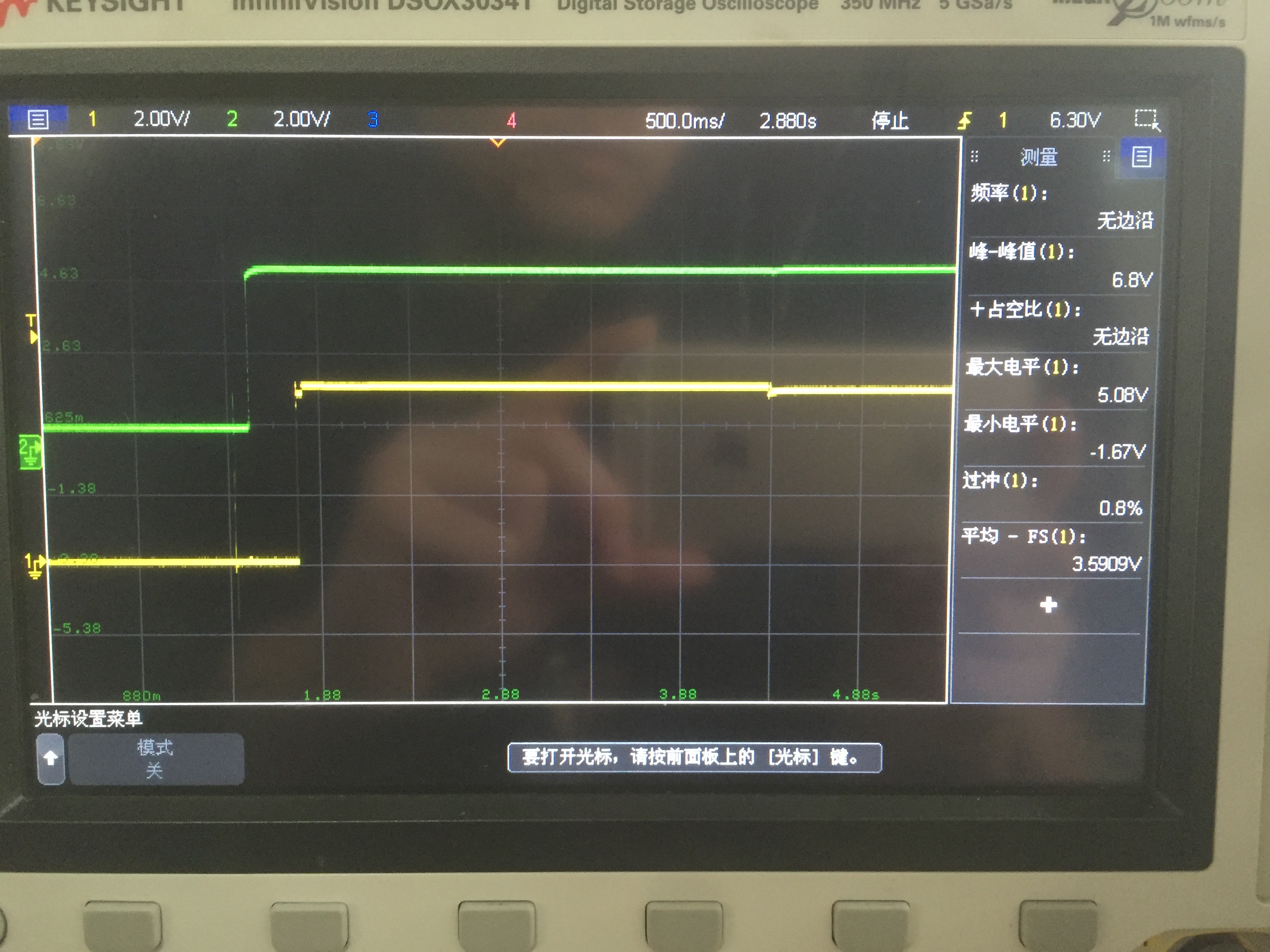

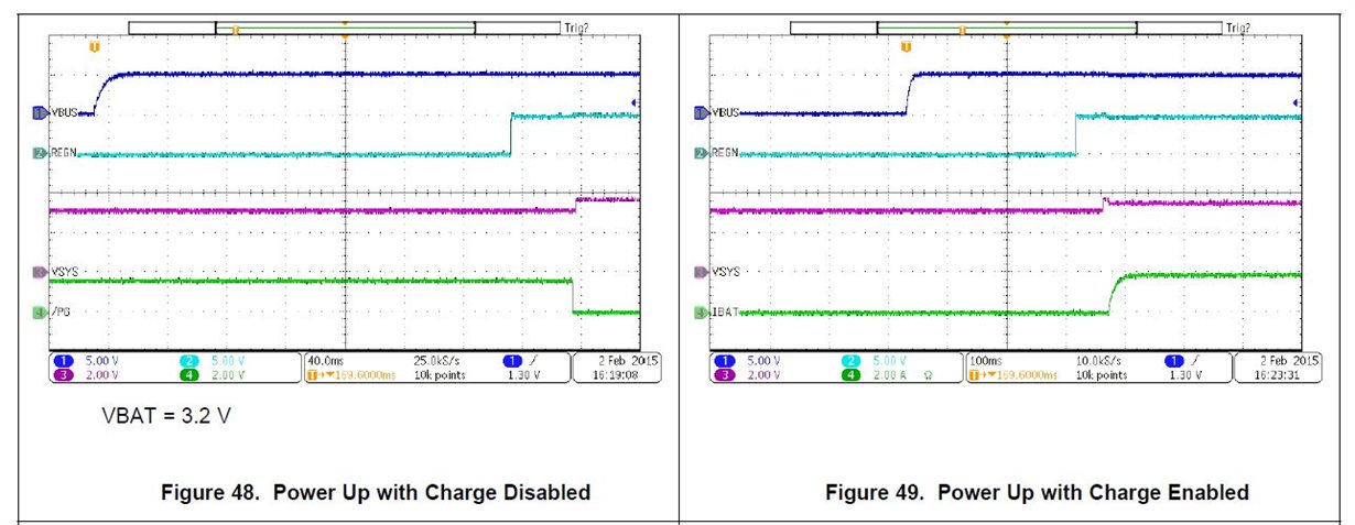

如下图所示、REGN 的电源电压跟随 VBUS、间隔约为300ms、与手册中的图49一致。但请注意、REGN 在大约3秒后会出现小幅下降
如下图所示、VSYS 在 VBUS 实现电气化后从3.9v 增加到4.2V、大约为3s、这表明时间太长。请帮助分析这种现象。
    有关典型启动波形、请参阅 d/s。 请仔细检查电路板和测试设置。

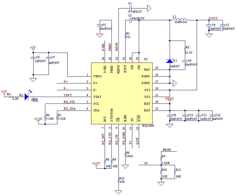

    我 的原理图遵循 D/S 参考电路、但功率设置波形不正确。 请帮助检查我 的原理图、 并帮助查找和解决长时间充电延迟问题。 谢谢!
    充电器输出启动时间在很大程度上取决于 D+/D-输入源。 上电后 REG0B 和 REG0C 的值是多少?

     在我的设计中,实际电路 D+=D-。 测量寄存器的参数如下:(1) REG0B=67、REG0C=85 (电池未连接)  (2) REG0B=76、REG0C=00 (连接电池)
    上述参数是否可以显示 加电延迟 正常?
    是的、D+/D-短接在一起是正常的。
