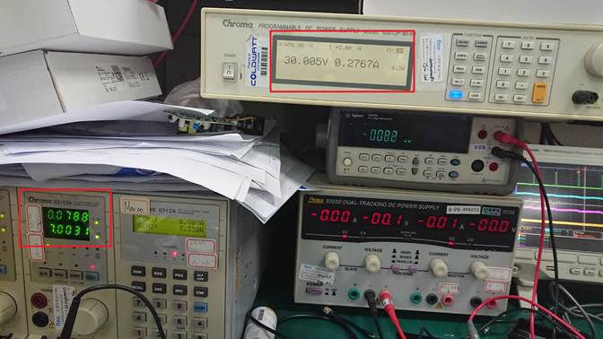

大家好、期待
在使用 TPS54561对 OCP 进行测试时、观察到 Vout 降至零、但输出电流保持7A。 IC 仍在工作。 它是否正常?
触发 OCP 时的正确行为是什么?
CH1:Vout、Ch2:Iout、Ch3:Vin、Ch4:SW
标记
    Mark、
    TPS54561采用逐周期电流限制。 在该模式下、电压将折返至接近零、电流将保持在电流限制、典型值约为7.5A。 您观察到的是正常运行。
