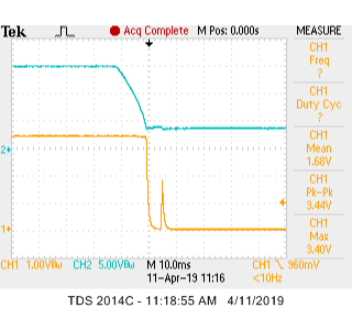

我们在 设计中使用 TPS561201DDCR 直流至直流稳压器。 (请参阅随附的电路图并查看问题)。
在断电期间测试电源时,我们看到3.3V 线路上的尖峰很小,这种情况在高电流负载下发生。
请提供建议。 有关更多 details.e2e.ti.com/.../3.3V--IC-load.docx、请参阅随附的字文件

    您好、Kunal、
    您是否曾使用15Vin 波形进行过检查。 看起来设备已重新启动。 需要查看输入电压以进一步研究。
    我也将获取15V 波形并告知您。
    您好!请参阅在相同条件下附加的15V 和3.3V 波形。 3.3V 时的负载为3.5欧姆电阻器。
    黄色迹线为3.3V (1V/DIV)
    蓝色线迹为15V (5V/DIV)
    您好、Kunal、
    现在很容易理解。 15V 输入电压并非完全下降至 GND。 它首先会降至 UVLO 阈值以下并关断器件。 之后、您会发现输入电压略有恢复、Vin 将增加到稍高于 UVLO 的值、从而重新启动器件。 重新启动过程无法完成、Vin 将再次降至 UVLO 以下。 解决方案是在 EN 上放置电阻分压器、以确保在 Vin 降至5V 之前 EN 处于关断状态。

    我尝试使用200K 和39K 分压电阻器,在关闭时,我不再看到该尖峰。(请参阅下图),您认为这些值足够好。 我的输入电压为15V、具有+-2.5%的容差。
    是的、这很好。 EN 低电平为0.8V、这意味着器件将在 EN 为0.8V 时关闭。 在您的情况下、当输入电压降至5V 时、器件肯定会关闭。 这就是您不再看到重新启动问题的原因。 谢谢!
