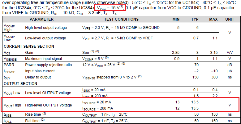

    感谢您的回复。 如果输出引脚直接从 VCC 引脚偏置、则假设输出引脚电压应接近 VCC。 但是、在数据表中、VCC 的测试条件为+15V、输出规格如下所示:
    VOUT 高电平的典型值是13.5V、而 I=最小值是12V? 您能否检查13.5V 和12V 电压来自何处? 如果对 VCC 施加28V 电压、VOUT 引脚应接近28V?
    请您与设计人员核实这一点吗?

    您好、Wei-hao、
    我确定输出电压来自 VCC。

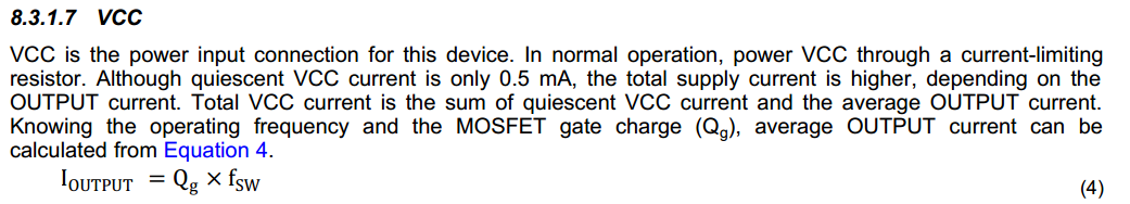

    UCCx8C4x 是一款增强型 BiCMOS 版本、与业界通用的 UCx84x 系列 PWM 控制器引脚对引脚兼容。 下面是 UCCx8C4x 的功能方框图、可验证 OUT 是否来自 VDD。
    我们 还可以从 UCx84x 数据表中的总 VCC 电流计算中证明这一点。
