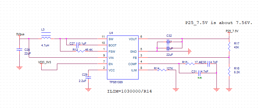

  在我们 的 TPS61089应用中、Vin=5V、 Vout=7.5V/700mA,如果没有负载电流或输入电流受限、则加电时输出将上升至13V。
但是、如果我们有700mA 电流输出。 系统可以正常工作。  请就此提供一些建议吗? 谢谢。
    尊敬的先生:
    超出频率设置电阻器值和主电感器值。 主电感器值太大。 您的目标工作频率是多少?
    您好、Helen、
      很抱歉我迟到了。 我们增加了电阻器值、工作频率约为1.6MHz。 您会推荐可用的电感器值吗? 非常感谢。
    尊敬的先生:
    如果您将频率设置为1.6MHz、则可以选择1uH 电感器。 4.7 μ H 过大。
