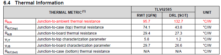

为什么数据表和 Webench 之间的热性能信息不同?
下面是数据表中的热性能信息

    您好、Tamio、
    数据表中的 Rth (j-c)值基于 JEDEC 标准、而 Webench 中的数据来自使用 EVM 的测量结果。 出于实际目的、最好使用 Webench 值、因为它更接近实际应用。
