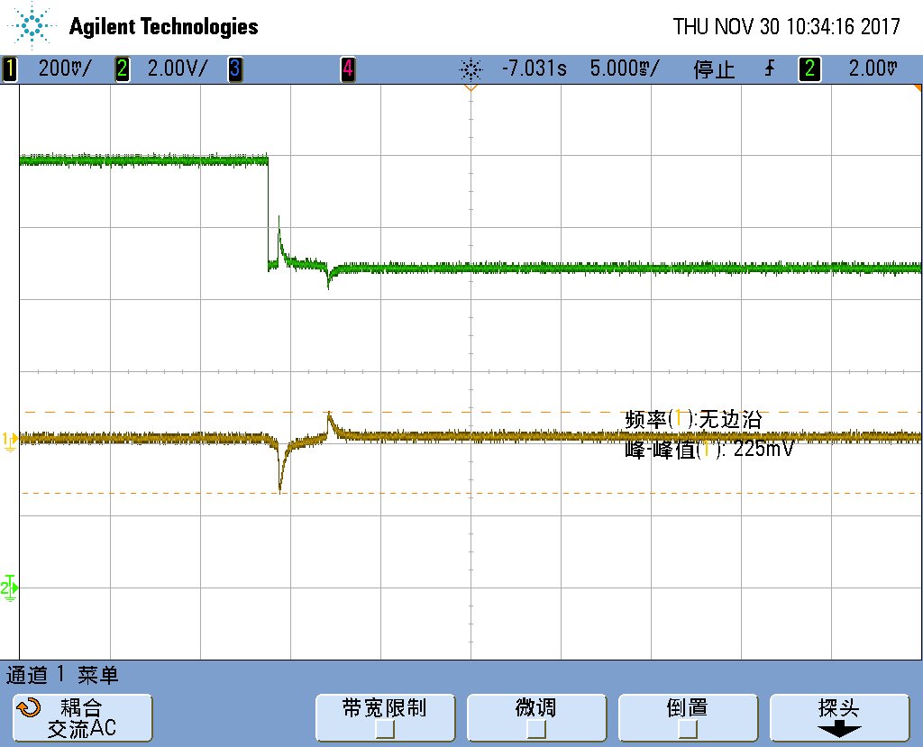

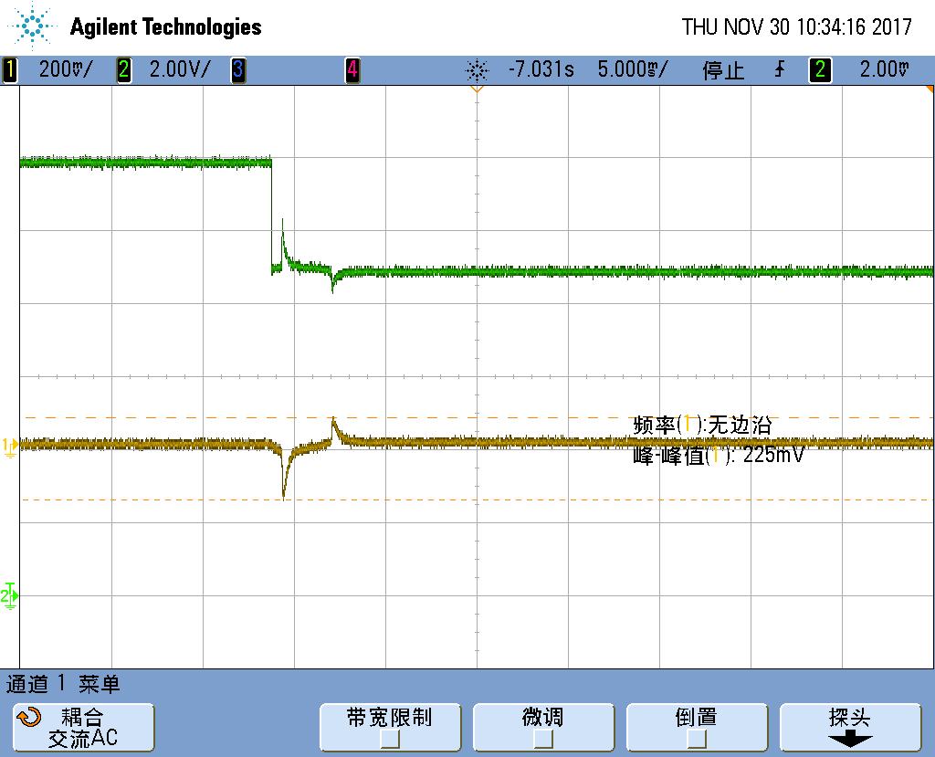

我的客户在汽车信息娱乐系统中使用 LMR14030。 当输入电压为12V 至9V 时、输出电压下降了大约225mV、这是客户无法接受的。
输入电压的偏斜非常高、如下图所示。 输入电压是否如此高偏斜时通常会下降电压?
请就此提供一些建议吗? 谢谢!
    尊敬的 Amelie:
    此测试期间的输出电压和负载条件是什么?
    如果 Vin 的线路瞬态从高到低、它将反射到输出、纹波也从高到低、 在上面的波形上、Vin 上有9V 电平的尖峰、 与9V 尖峰相比、Vout 在同一时间基准但方向相反的情况下具有大纹波、这是否由不正确的测试方法引起?

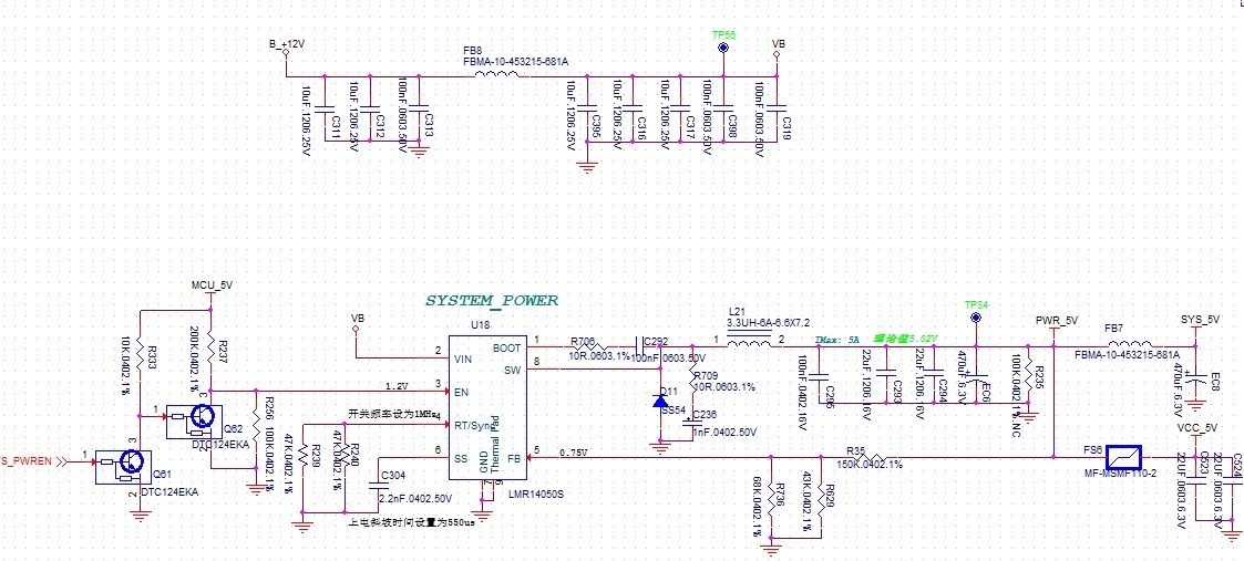

    Vout=5V、Iout=3-4A
    SCH 如下:
    请就以下事项发表评论:
    • SCH 有问题吗? 我觉得还可以...

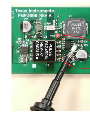

    •  您建议采用哪种测试方法?  请提供更多详细信息,如下图:

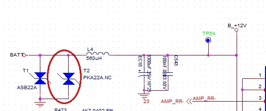

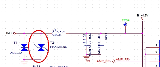

    电路设计看起来不错! 一个问题是在5V 电源轨上使用6.3V 陶瓷电容器。
    如图所示、输出纹波应使用小型接地环路进行测试。
    有用于输入低通滤波的大扼流圈 L4和大容量电容 EC18、LMR14030 VIN 引脚不应出现示波器波形上所示的突然压降。 请 CTM 在 TP55上测试 Vin、并使用短接地环在 C294上测试输出纹波。
