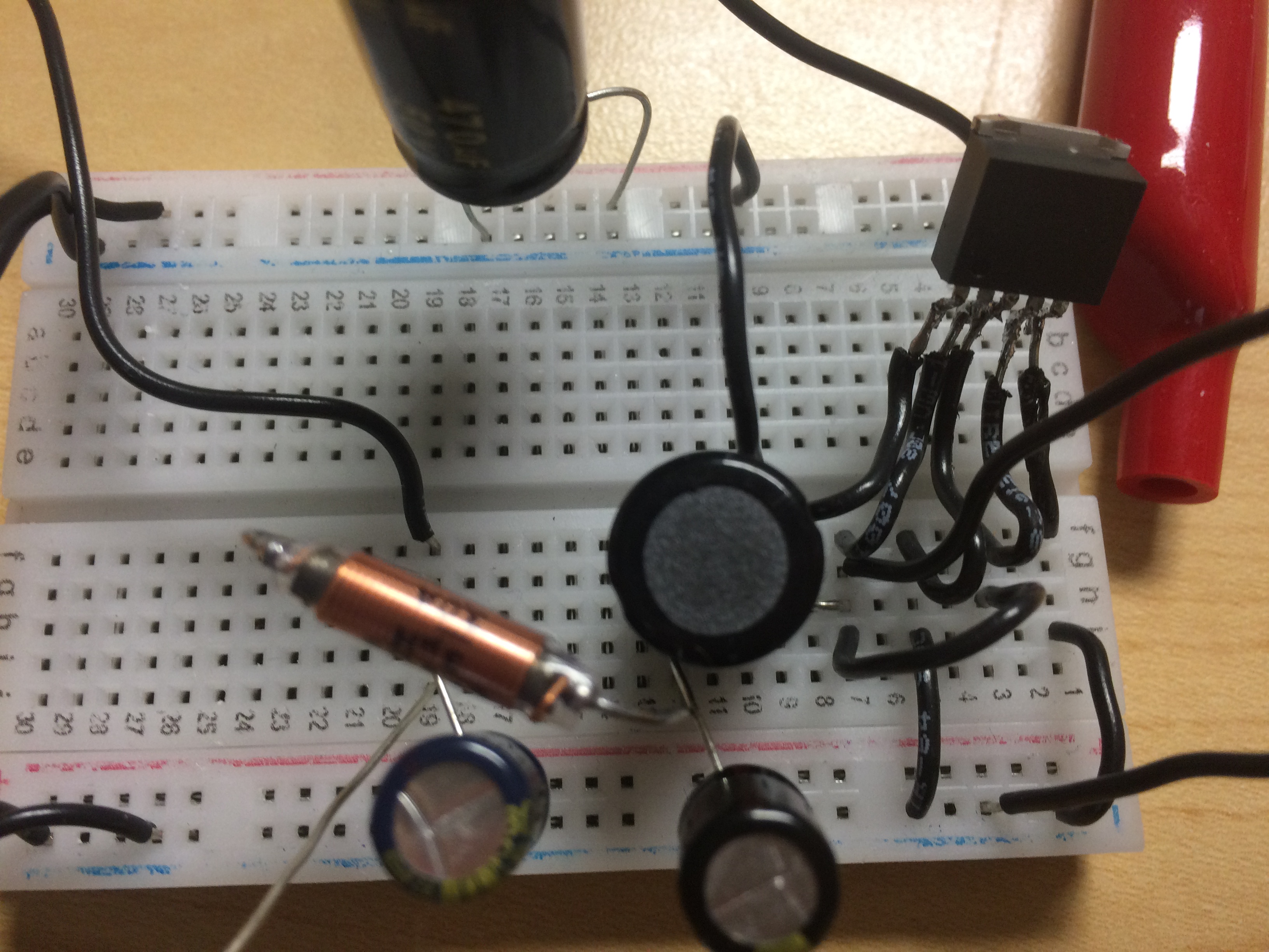

我们将测试 LM2596S-5.0作为5V、3A 线性稳压器的替代产品。
我们已在试验电路板上使用建议的配置(数据表上的图32)设置电路、其中 Vin = 9V、并且发现使用后纹波滤波器时、交流噪声在很大程度上是可以接受的。
目前的问题是、即使在中等负载条件(90欧姆、>50mA)下、输出电压似乎也会显著下降(1V)、而在开路或更高负载(如20k 欧姆)下、输出保持在5V。 但是、如果我们将 Vin 提高到12V、那么我们可以使用90欧姆电阻器实现 Vout = 5V。
我们不确定为什么看似额定电压为5V 和3A 的稳压器在其最大负载的一小部分也能看到其输出压降。 我们已经仔细检查了电路、并验证了我们的电源是否正常工作。 有人对这种情况的发生原因有任何见解吗? 我们很乐意将 TI 的解决方案集成到我们的产品中!

    Ian,
    您能否发布设计的原理图和布局?

    您好、Ambreesh、
    我们正在对设计进行原型设计... 原理图仅为数据表中的图32、正如我提到过的:
    原型电路如下所示:
    proto
    我们已多次确认已达成一致... 引线的短度不如 PCB 上的短、但我认为差异不会影响我们看到的行为。

    Ian,
    您需要制作一个原型 PCB 来评估性能。 您所使用的原型上的电线连接具有高寄生电压,并且会导致设备正常运行出现问题。 您可以订购用于性能评估的评估模块。
    www.ti.com/.../lm2596s-adjevm
    ----阿姆布雷什
