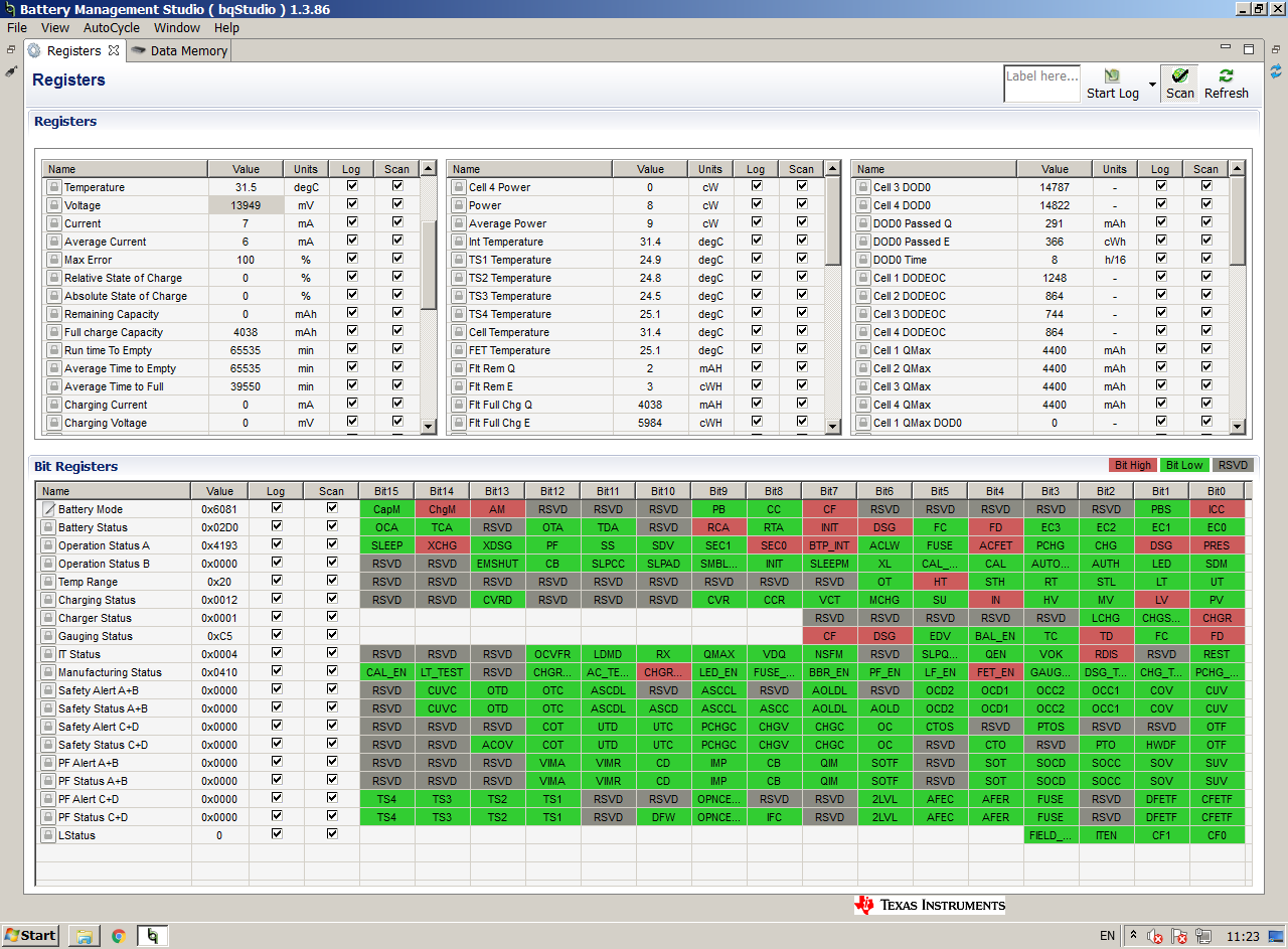

你好。 我不明白为什么充电没有开始、您能提供帮助吗?
我看到了 xchg 和 in set、但不理解原因。
第二个问题。 即使设置了 TD 和 FD、放电 FET 也导通了吗? 它是否仅在欠压保护跳闸后关闭?
谢谢你。
    我找到了。 该标志已设置、因此我必须更正温度区和迟滞设置。 这一点现在已经很清楚了。
    那么、剩下的唯一问题是放电 FET 关闭的条件是什么。
    这些条件通常是保护事件。 我要指的是 TRM。
