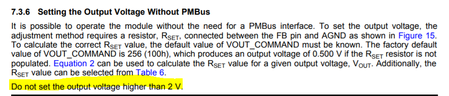

TPSM846C23是否支持3.3V 输出? 在演示板 TPSM846C23DEVM-807上设置2X 跳线后、该板可输出3.3V 电压。 但我在数据表中没有看到任何支持这一点的说明。
    您好、Jinsheng、
    您能否提供 VIN/VOUT 的波形? 电源模块的下游是否有任何可能将输出偏置为3.3V 的电压? TPSM846C23的规格仅允许输出高达2V 的最大建议输出电压。 这通过 Vout 增益跳线(P4)上的"选择 X2"进行设置、该跳线设置了1.65V 和2V 之间的允许输出电压范围。
    Jimmy
    你好、Jimmy
    实际上、我需要输出3.3V/40A。 我在 TPSM846C23的数据表第21页找到了理论支持。 在等式(2)中、我们可以使用适当的 Rset 将 Vout 设置为3.3V。 我在 TPSM846C23DEVM-807上使用热风扇对3.3V/50A 进行了隔夜测试。 它工作正常。 这是否意味着我可以在并行模式下使用 TPSM846C23输出3.3V/40A?
    您好、Jinsheng、
    同样、我建议不要在2V 以上的电压下运行此器件、因为这是建议的最大输出电压。 数据表第7.3.6节也说明了这一点。 任何高于此点的电压都未经测试或验证、因此不建议这样做。
    另一种方法是使用 LMZ31710电流共享电源模块、该模块已在0.6-5.5V 的宽输出电压范围内进行了测试。 您需要将其中的4个电源模块并联、以实现3.3V/40A 应用。
