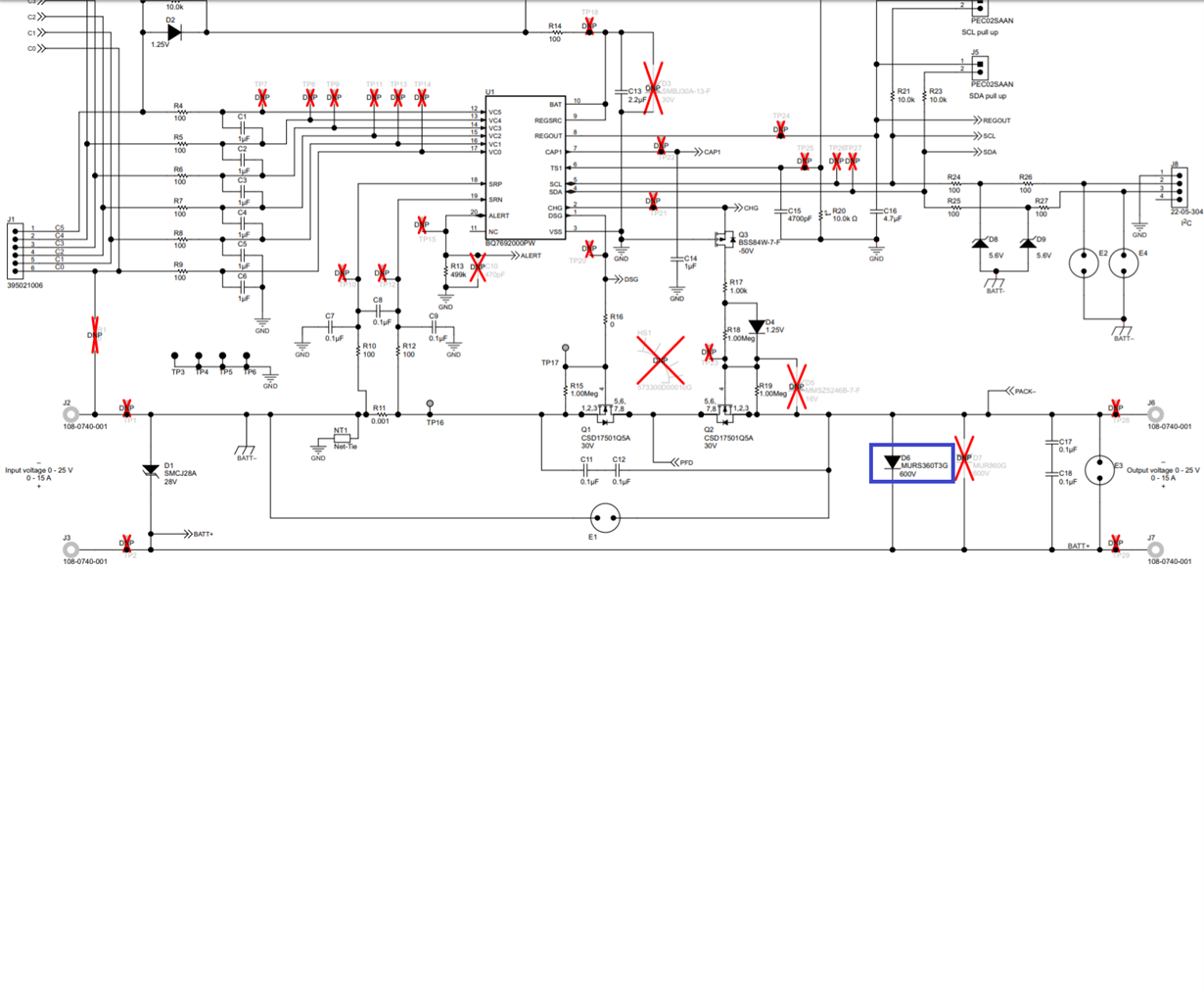

我们将使用 bq76920器件进行设计。
您能告诉我们评估模块原理图中 D6的用途吗?
我在附加的图像中用蓝色突出显示。
非常感谢、Keith
    您好、Keith、
    D6是反激式二极管、如 EVM 用户指南 www.ti.com/.../slvu924d.pdf 的第27页所述
    如果放电 FET 在高电流和电池组端子上具有较大的电感负载时快速关断、则电感可能会在电池组端子上产生高电压。 D6会将电压限制在 PACK-端子附近。 可能不需要 D6、如果没有 D6、放电 FET 可能会以雪崩额定值处理此类电压浪涌。
    虽然 bq76920具有非零下拉电阻、可避免立即关断放电 FET、但 EVM 的栅极 R16电阻为0。 可以在 R16位置添加电阻以降低开关速度、从而避免会导致瞬态的快速 di/dt。 设计人员应选择不会导致 FET 在开关期间过热的关断。
