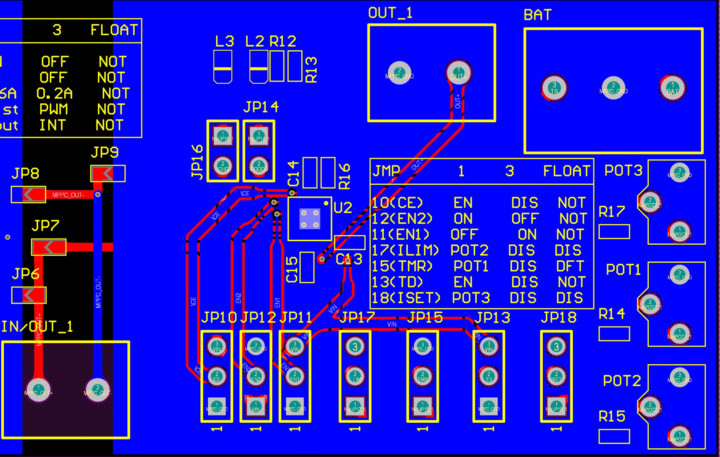

我遵循 http://www.ti.com/lit/ug/slvu274e/slvu274e.pdf 的设计 、当我将电源连接到输入时、电路不会从输入端汲取电流、此时/CE 和/PGOOD 都打开、但电池仍为电路供电。
它仅请求 LED、因此电流不会过多地让电池在补充模式下进入。
这些是我的原理图和 PCB 文档。
    发生这种情况时、EN1和 EN2上的电压电平是多少?
    EN1上的电压:0V
    EN2上的电压:5V
    感谢你的帮助。
    尝试在电池不存在且存在 VIN 的情况下将负载置于 OUT (~50mA)上。 您是否看到输出电压、是否看到负载从输入中拉出?
    在缺少电池且存在 VIN 的情况下、OUT 上的电压为0.8V、从 Vin 拉出的电流为0.8mA
    好的。 这不是预期的。
    接下来、您能否检查 ISET 和 ILIM 是否存在短路。 如果没有测量两个引脚上的电阻、
    此外、测量 IC 上的 IN 引脚以确保引脚上实际有电压。
    我之前检查过电压、它在 IN 处为5.1。
    ILIM 和 ISET 未与 GND 和 VIN 短接、两者的电阻均为5K、但我可以通过电位器进行调节。
    此外、当我将 EN1更改为0V、将 EN2更改为0V (100mA。 USB100MODE)。当我将 EN1更改为5V、EN2更改为0 (500mA。 USB500模式)。
    感谢你的帮助。
    您能否在启动时显示输入、输入电流和输出的示波器捕获(~20ms)
    此时、我没有示波器。
    对此进行了任何更新?
    不、我明天会测试它。 我应该使用什么负载?
    无负载和100mA 负载。
    发现问题、一些引脚焊接不好。
    很抱歉给您带来不便、并感谢您的帮助。
