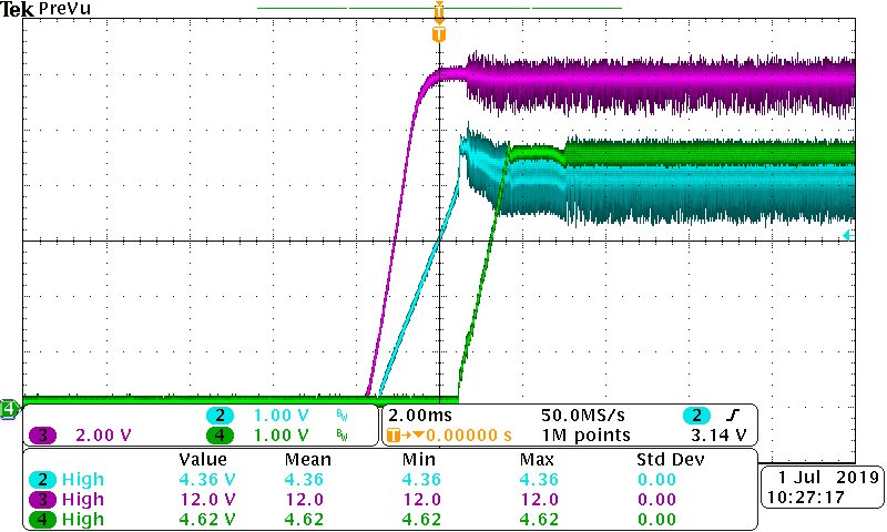

我在低温下遇到问题。
正常输入电压为12V、输出电压为5V。 但是、当 温度 低于零10摄氏度时、Vo 将为4V。
输出电压在20 摄氏度或更低时变为零
我确保 所有 组件工作 温度都满足。
VDD 和 VFB 在低温下会变低。

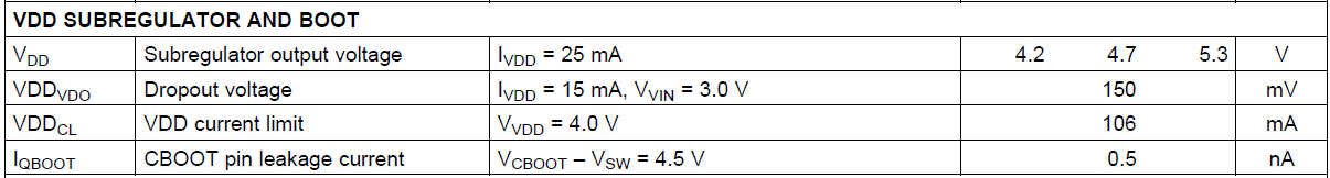

VDD 为4V,低于  零10摄氏度。  它显然超出规格。
我如何 解决这个问题。
谢谢。

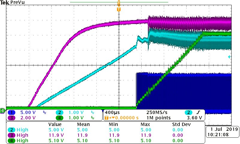

    请看下图
    室温下的启动波形
    CH1:SW 节点    CH2:VDD
    通道3:输入电压         通道4:Vo
    -10度。 C 启动
    查看 CH:3。  室温和 -10度之间是不同的。 C.
    如果温度达到 -20度。 C,输出可能会关断。
    当温度降低时、VFB 越来越低。
    我认为它可能涉及欠压保护。
    但是、我不明白为什么在低温下 VDD 和 VFB 更低。
    再次感谢你的帮助。

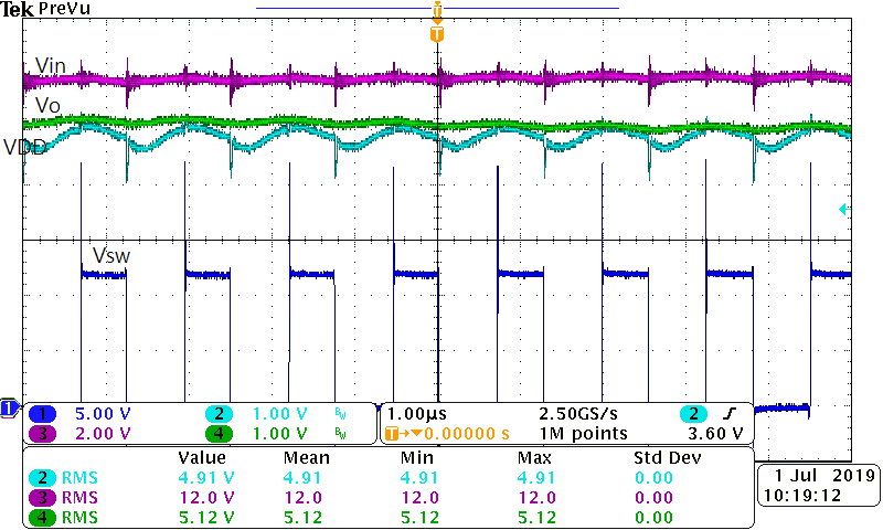

    波形如下所示
    CH1:VSW    CH2:Vdd
    通道3:输入电压      通道4:Vo
    波形是否存在任何问题。
    因为它在 室温下正常工作。
    非常感谢。
    Kaneshiro、

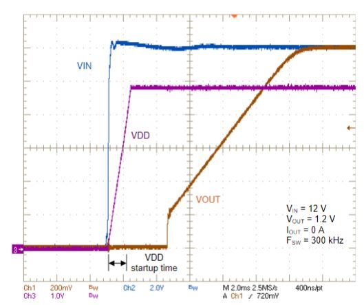

    该波形是室温还是冷态?  您可能遇到布局问题?  与数据表波形相比、VDD 波形具有很高的噪声:

    尊敬的 John:
    我解决了这个问题。 开关噪声导致的。
    因此,必须更改布局或降低 噪声的影响。
    感谢你的帮助。
