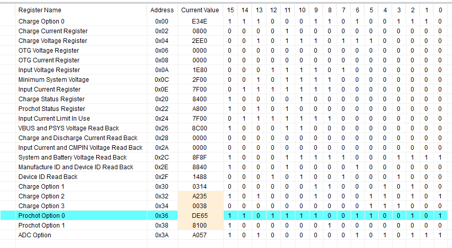

我正在使用该控制器测试我的原型、并且电流过载时出现意外行为。
我尝试根据数据表更改一些电流过载和配置。 ILIM1设置为最大值(6.3A)。 充电器作为独立电源、12V 输入、12V 输出供电。 目前未连接电池。
这是我的配置:
x
我尝试将过载计时器增加到10ms、将 ILIM2增加到200%(也尝试了其他计时器)。 电流大于6.3A 时、仍然会下降输入电压。 我将电子负载设置为在4A 和7A 之间变化、连续周期为100ms/2ms。 低于结果:输出从12V 降至7V。 请注意、在2ms 间隔的剩余时间内、电压下降的时间比下降的时间~5V 小了0.6ms。 是否有解决此问题的建议? 我对数据表的解释是否错误?
    您好、Elder、
    只要没有连接电池并且充电器达到任何过载条件(输入电压调节- VINDPM 或输入电流限制- IINDPM)、输出电压就会下降、以调节输入参数。
    您可以尝试执行以下操作来验证:
    1) 1)禁用输入电流调节: ChargeOption0寄存器中的 EN_IDPM 位= 0。
    2) 2)将输入电压调节设置:InputVoltage 寄存器更改为最小值。
    3) 3)确保您的电源可以支持整个系统负载(查看电源的最大功率)。
    通过这三个步骤、系统电压不应崩溃。 但是、除非您在系统中放置具有足够电压的电池、否则您将不会对电压或电流进行任何输入调节。

    您好、Joel、
    我在 EVM 上尝试了您的建议。 我对负载进行了编程、以应用峰值电流14A 持续2ms、4A 持续100ms。 14A 大约模仿了我们在启动期间在负载中观察到的情况。 遗憾的是、输出仍然随电流浪涌而下降。 由于电流峰值较小、因此如果我降低输入电压、它确实可以更好地承受浪涌。

    您好、Elder、
    请记住、负载阶跃压摆率对充电器的响应速度有影响。 如果负载阶跃较大且快速、则转换器需要一些时间才能恢复稳压。 正如我们在两个响应中所讨论的、满电池将支持此负载阶跃。 是的、电池电量耗尽只能支持系统在其电压附近下降。
    我在您的另一篇文章中提到的另一件事可能与此处相关、那就是 ChargeOption3中的 IL_AVG 设置。 如果您如上所述禁用 IDPM、则电流限制将由平均电感器电流决定。 默认情况下、该值约为6A。 您可以将其编程为更高的设置、以潜在地避免达到任何电流限制、从而导致输出电压显著下降。
    Joel H
    您好、Joel、
    默认值为15A、但即使我禁用 IL_AVG、也会出现骤降。 我相信电流监控放大器会饱和、控制会变得很暗。 降低 RAC 可以改善此行为、但我不会根据您在另一主题中的建议继续此路径。
