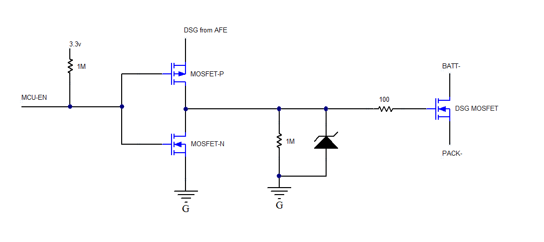

我的应用需要一个紧急按钮来关闭 DSG MOSFET、我尝试切断 REGSRC 的电源、但 MOSFET 栅极下拉速度慢、我们需要在将0写入 SYS_CTRL2寄存器的 DSG_ON 时立即关闭栅极电压、 因此、我们制定了使用 ALERT 引脚的计划、下面是我对 ALERT 的测试。
1.将1写入 SYS_CTRL2的 DSG_ON 和 CHG_ON 中,测量 DSG 引脚输出~13v
2.为 ALERT 引脚提供3.3V 外部电压、此时 DSG 仍输出~13v、放电 MOSFET 仍处于导通状态
3.读取 SYS_STAT 寄存器、由于 CC_READY、它是0x80或0x00、但 OVRD_ALERT 是0
4.将0xFF 写入 SYS_STAT、DSG 输出0v、放电 MOSFET 关闭
5、读取 SYS_STAT 寄存器、由于 CC_READY、它是0x90或0x10、 OVRD_ALERT 是1
如果上述 观察结果正确,则作为次级保护器的外部警报有何作用? 例如,如果 ALERT 引脚的外部高电平,DSG MOSFET 将保持导通状态,除非 SYS_STAT 向 OVRD_ALERT 位写入1?

    使用外部警报存在挑战、因为当器件由于不同的原因(例如 CC_READY)已将 ALERT 引脚强制为高电平时、器件将无法识别警报信号被驱动为高电平。
    实现紧急关断的最佳方法是直接将 DSG 引脚电压下拉。 我已经看到其他用户在 DSG 信号上安装了一个 FET 接地、以便在 FET 导通时 DSG 引脚短接至 GND。
    Matt

    您好、Matt、
    您认为我的设计可行吗?
    当系统主电源紧急关闭时、MCU 关闭、MCU-EN 引脚拉至 BQ 的3.3V、DSG MOSFET 栅极通过 MOSFET N 立即短接至 GND
    老虎
    您好、Tiger、
    这是我看到使用的东西的类型。 此外、我在您的电路中注意到 DSG MOSFET 正在将 BATT 连接到 PACK-。 您需要确保 CHG MOSFET 串联、以保护 OCC 和 COV 故障。
    Matt

    谢谢、CHG MOSFET 确实与 DSG MOSFET 串联。
    关于您的电路当 MCU-EN 导通时,它的 N MOSFET 会将 DSG ~14V 短接至水泥浇道,对吧?
    老虎
    您好、Tiger、
    是的、没错。 它将 DSG 引脚与 GND 短路。 DSG 或 CHG 短接至 GND 已由我们的设计团队确认正常。 该器件具有一个12V 的稳压器和一个用于高电平的5k 上拉电阻、因此该输出的最大电流为2.2mA。 当 FET 被禁用时、您的电路也许是一个移除此电流的更好方法。
    Matt
