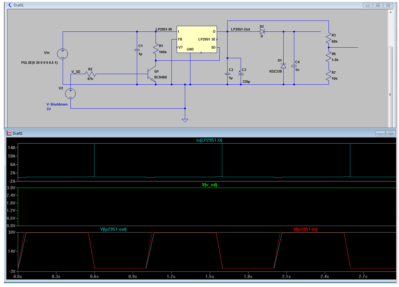

我使用控制器 lp2951构建了一个电路。 输入电压 VIN = 24至30v、输出电压应为24至30V、负载最大为100mA。 问题是:控制器不时发生故障。 有人能告诉我原因是什么吗? 为什么控制器会发生故障? 这是电路

    您好,
    您能否在您打开/关闭稳压器的过程中提供输入电压、输出电压、关断电压和输出电流的范围、以帮助进行调试?
    非常尊重、
    Ryan
    您好、Ryan、
    感谢您的快速回复、此处是 LP2951的电路、其中包括使用 LTSPICE 进行仿真。
    使用 PSpice 工具也会获得相同的结果。 如您所见、我们具有较大的浪涌电流。
    在测试板上、我能够检测到2.5A 的浪涌电流。
    =>   IX [LP2951:O]:是 LP2951输出引脚的电流。
    您好,
    感谢您提供更多详细信息。  是的、浪涌电流将成为问题。  请记住、LP2951的额定输出电流为100mA。  虽然2.5A 的浪涌电流持续时间很短、但脉冲的频率仍会对内部键合线造成压力。  您可以通过降低脉冲频率和/或降低浪涌电流来降低损坏风险。  您可以通过减小输出电容来减小浪涌电流。

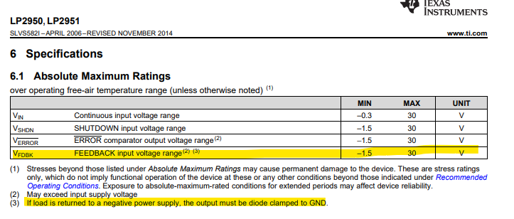

    下一个问题是齐纳二极管 VS13故障。 控制器发生故障时会发生什么情况?
    稳压器是否会在输出端产生反极性或负电压、从而导致二极管损坏?
    Youness
    您好,
    齐纳二极管旨在帮助保护线性稳压器免受建议运行条件之外的应力条件的影响。  如果齐纳二极管断开、您还可能会看到绝对最大额定值违规、这也可能会损坏线性稳压器。
