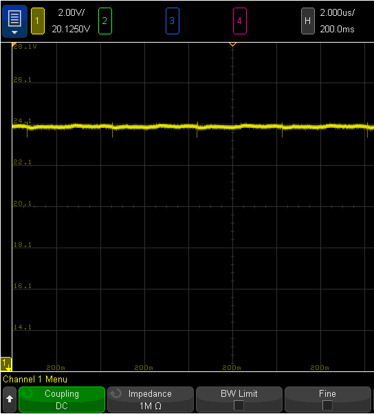

我已经设计了一个12V 至24V 电压转换器(Iout=4.5A、f (SW)=250kHz)、方法是遵循 TI 针对该部件和评估板的所有建议、但我有一些输出开关纹波。
下面、我复制了几个快照、包括 SCH、开关节点和输出波形。
我在开关节点上看到一些放电行为、没有振铃、对我用于开关 NMS 的缓冲器感到怀疑、但尚未对其进行微调以了解它如何更改输出。
Sch 如下所示,2-4 个快照显示交换机节点,最后2个快照显示输出。
请告诉我您的想法。

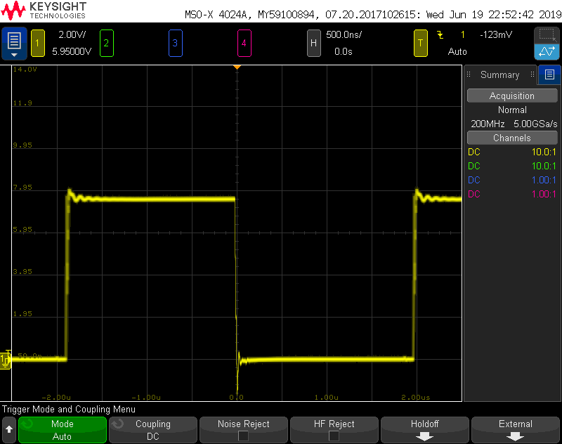

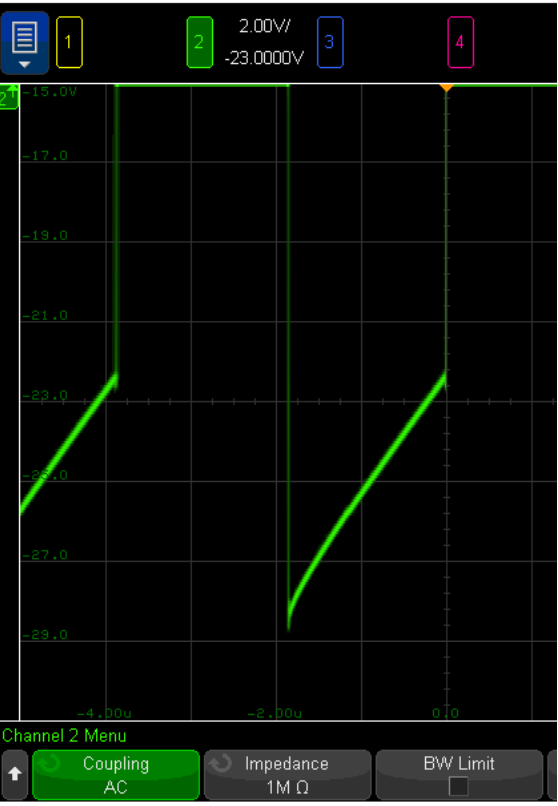

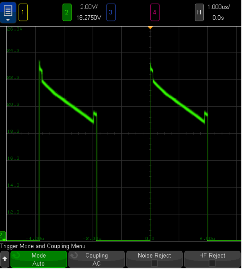

    查看您的原理图、为什么有一个二极管 DX2连接 FB 和 COMP? 如果您断开 DX2、您的开关节点现在是什么样子?
    此外、在示波器截图1和3中、您在20伏以上的范围内探测交流电压的情况是什么?
    Richard
    您好 Richard、
    感谢您的评论。
    快照2、3、4绿色(CH2)用于原理图中的开关节点 TP4。
    此外、快照5、6黄色(CH1)用于输出 TP5。
    DX2是我从 TI LM25122评估板原理图(TIDA-01553)中获取的、但我明天将删除它、以查看它如何更改开关节点波形。
    您好 Richard、
    移除 DX2不会更改开关节点波形或输出、而"使用 DX2"会使开关节点和输出纹波稍微好些。

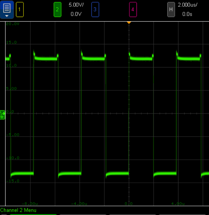

    下面我复制了高侧 NMOS 和低侧 NMOS (HO 和 LO)栅极电压。

    您在 HO 输出上看到的是 LM5122数据表7.3.8中讨论的死区时间方法。
    在图1中、电感器电流通过高侧 FET 的体二极管传导、直至 FET 导通、然后您将看到 FET 上的 IR 压降。 然后、当控制器要求启用 LO 时、死区时间逻辑首先禁用 HO、并等待 HO-SW 电压下降、然后 LO 将打开。
    Richard
    您好 Richard、
    听起来 HO 波形是可以的。

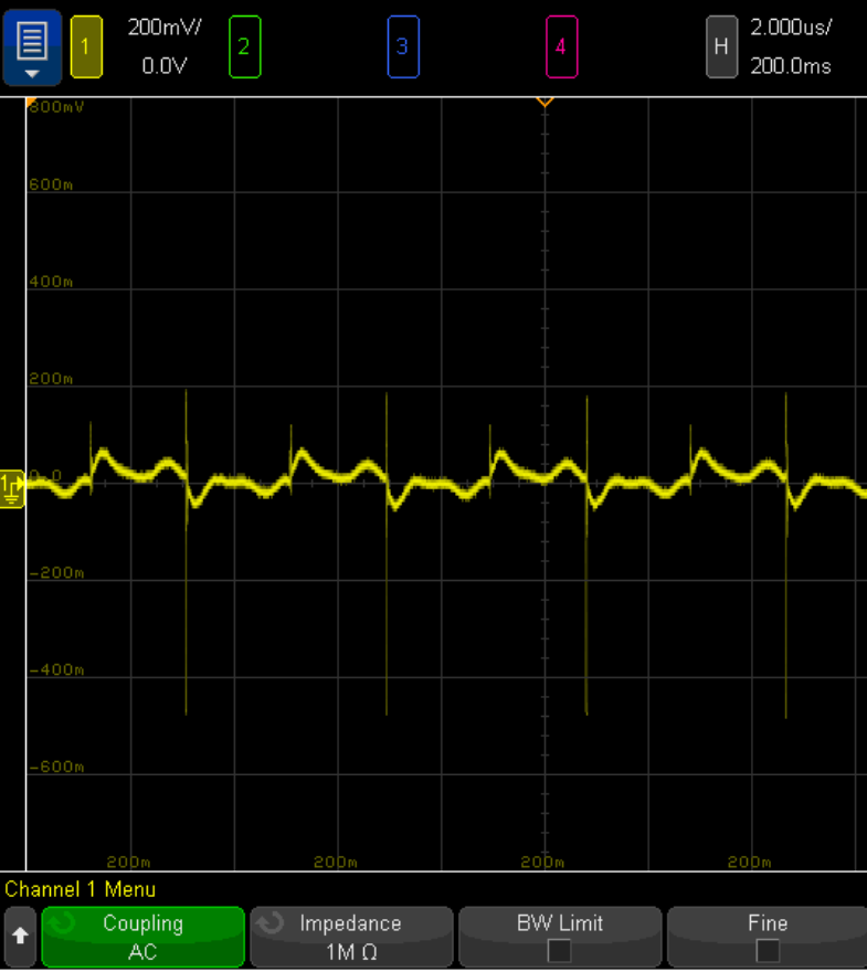

    您会对24V 输出波形有什么看法?
    如何消除输出端出现的大约600mVpp 的开关频率纹波?
    您好、Reza、
    很抱歉、我在上一篇帖子中没有清楚说明。 是的、您答对了- HO 波形仍然正常。
    对于24V 输出波形、您如何探测输出电压? 这可能是与测量/探测相关的问题、因此我将使用尖端和桶形探针探测其中一个电容器上的输出、并查看600mVpp 是否消失。
    如果您想要非常干净的输出、我建议添加一个 L-C 低通滤波器以进一步衰减噪声。
