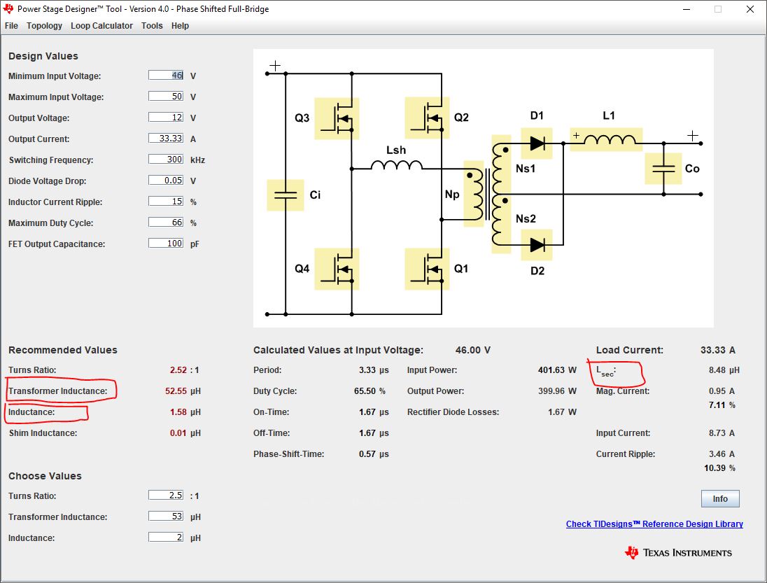

在功率级设计器4.0中、需要明确映射相移全桥拓扑中的不同电感。
1>如何将文本中的值与图中的值映射...
2>如何映射/计算 变压器"磁化和漏电感"的值?
只有薄垫片电感很明显…
请检查以下图像。

    磁化电感根据 UCC28950数据表中的公式计算- P40上的 eq 30。 变压器将具有一些泄漏电感、其值取决于变压器尺寸、绕组方法等 选择垫片电感时、应确保垫片和泄漏电感之和足以在所需的负载范围内提供 ZVS 开关- UCC28950 DS 的第8.2.2.4节。

    "功率级设计"和"数据表中的 SLUC22D.xls/Equation "中的数字不匹配。
    SLUC222D 给出了"磁化电感"的数字、我认为功率级给出了"PRI/秒电感"
    三、会议的结果
    检查以下图像... 让我知道如何在文本和电路之间映射讲师。
    以及"功率级设计"和"SLUC222D.xls"之间的映射。

    您还能检查图像中的"相移时间"、并告诉它是什么?

    正确、所有工具都使用 UCC28950 、所有工具/参考设计都基于 UCC28950。 UCC28951在工具涉及的各个方面与 UCC28950完全相同、无需专为 UCC28951提供新工具。
    1/功率级设计器"变压器电感"是电源变压器的磁化电感。
    2/ 功率级设计器的"电感"是输出电感器的电感(原理图中的 L1)
    3/功率级设计器、Lsec 是变压器次级的磁化电感。 在您的示例中、Lpri = 52.55且匝数比为2.52、因此二次电感为 Lpri /(nsec^2)= 52.55/(2.52*2.52)= 8.28uH。 我不知道该工具为什么包含此编号、它不是特别有用。
    3/"相移时间"是指当 Q3/Q2或 Q1/Q4开关对打开时、电源不会从初级侧传输到次级侧的时间-这实际上是1 -占空比。 在本例中,0.57 = 0.5*(占空比为1 )或   0.5*3.33*(1-0.66)= 0.57
    4导通时间和关断时间为周期的50%、因为在稳态条件下、PSFB 中的开关对(Q3/Q4和 Q2/Q1)始终以50%的占空比运行
    5 Excel 计算器包括一个用于估计 FET 压降的项-通常设置为0.3V。 功率级设计器中未包含这一点、因此变压器匝数比略有不同。 您可以通过将输入电压降低2倍的 FET 压降来补偿 PSD 中的这种影响。
    6输出电感是根据您愿意在电感器中允许的纹波电流来选择的。 通常、约20%的直流满载电流、但 15%也是完全正常的。 纹波电流振幅为峰峰值。 例如、在300kHz 时、占空比= 0.66、Vout=12V、电流纹波为20%或6.6A。 电感 L = Vout* TOFF/DeltaI = 12V* 616ns/6.6A = 1.12uH -这与 PSD 中的值一致。 但 PSD 中的"切换频率"参数是控制器的开关频率、即电桥初级侧看到的频率。 Excel 计算器中使用的开关频率是输出电感器检测到的开关频率、这是初级电感器检测到的开关频率的两倍。 在您的情况下、如果您需要300kHz 主开关频率、则在 PSD 中使用300kHz、在 Excel 计算器中使用600kHz。 如果您这样做、两个计算器会给出相同的结果。
