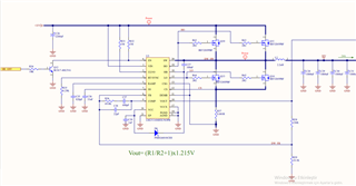

我们在电路板上使用两个并联 MOSFET 和 LM25116。 我们为28V、24A 应用设计了电路。 在正常运行中、电路工作正常、但当我们将负载连接到电路时、我们会遇到较大的压降。 如果没有并联 MOSFET,电路工作正常,调制良好,但对于并联 MOSFET,我们仍在努力。 我们尝试使用 BJT 驱动 MOSFET,但它不起作用。 我已附加图片。 我认为 LM25116栅极驱动器无法正常工作,或者 MOSFET 的总栅极电荷非常大。 请帮帮我们。
1A 负载下的开关引脚示波器图片:
2A 负载下的开关引脚示波器图片:
原理图:
提前感谢!
Jejomar

    请测量 HB-SW 电压、并确保 V (HB-SW)高于 MOSFET 的平坦电压。
    V (HB-SW)压降(如果有)也可能 是由 VCC 压降引起的、而 VCC 压降可能是由并联 MOSFET 配置中的大总 MOSFET 栅极电荷引起的。
    -Eric Lee

    非常感谢您对此进行深入研究。 我目前没有 HB-SW 电压图片,但我会尽快将其发送给您。 我正在连接下面的 HB-GND 栅极信号图像。 我想、我们的 IRF3205 MOSFET 总栅极电荷很高、为146nC。 我想知道、LM25116并联 MOSFET 应用是否可以与这些 MOSFET 一起使用? 我看到了一个使用并联 MOSFET 的 Webench 设计示例、但示例设计中的 MOSFET 具有非常小的栅极电荷。

    VCC 电流限制为15mA (最小值)
    以300kHz 的频率驱动四个147nC MOSFET 所需的电源电流为176mA
    我 认为该器件无法很好地驱动 MOSFET ...
    -Eric Lee

    • MOSFET 驱动器应能够提供栅极充电/放电电流(= MOSFET 数*开关频率* VCC 处的 MOFET 栅极电荷)
    • MOSFET 平坦电压应小于 VCC -0.2V
    • 可以添加一个栅极电阻器来控制开关速度。 请检查是否存在任何交叉传导。
