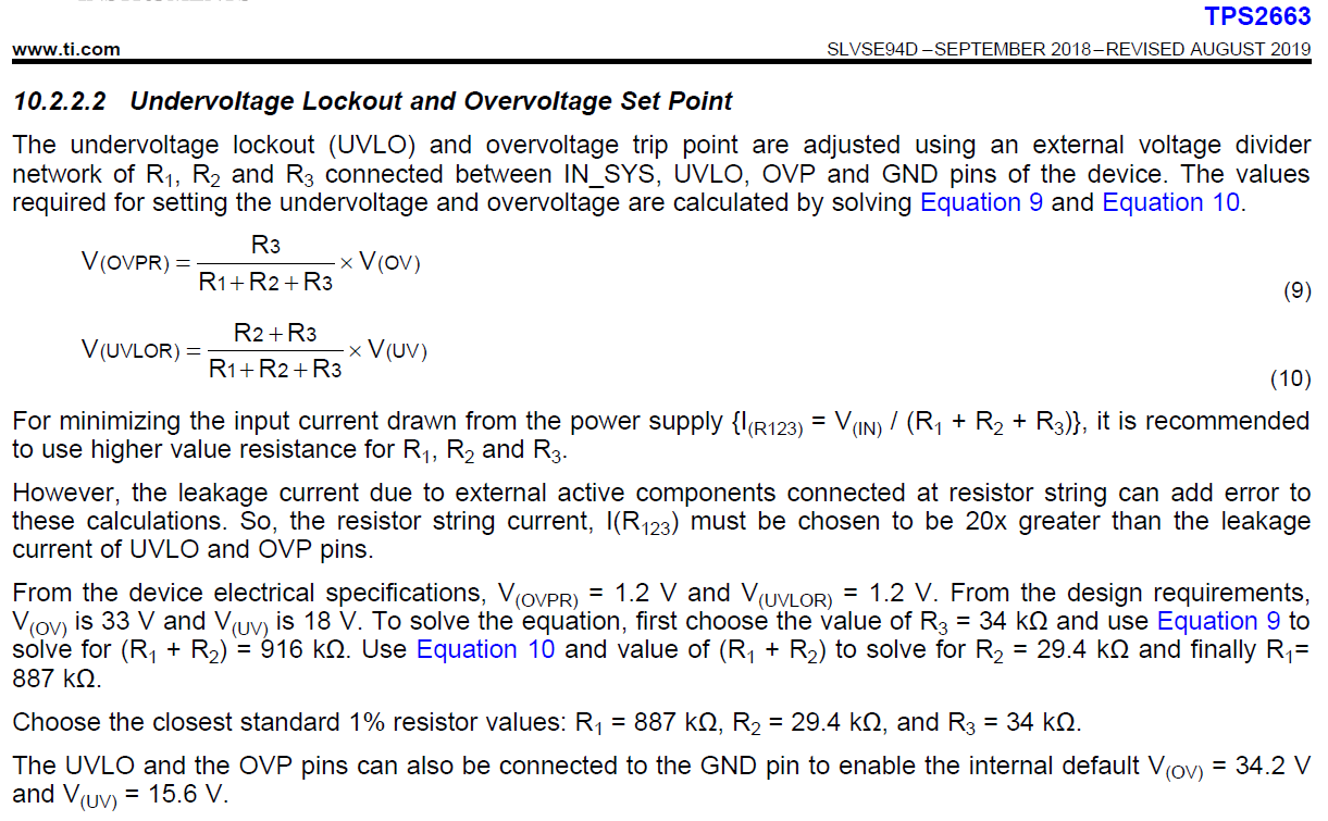

大家好、
您是否建议这么做
在计算以下规格时、(R1 + R2)为901K。
916K 在规格中是否正确?
任何建议都应受到高度赞赏。
Shidara
    您好、Shidara-San、
    我们将对此进行研究、并将在几天后返回。
    您好、Shidara-San、
    计算电阻器值是为了适应 OVP 和 UVLO 阈值(最小值/最大值)的变化。 若要计算 TPS2663的 OVP 和 UVLO 电阻、可使用设计计算器:TPS2663设计计算器(修订版 B)
