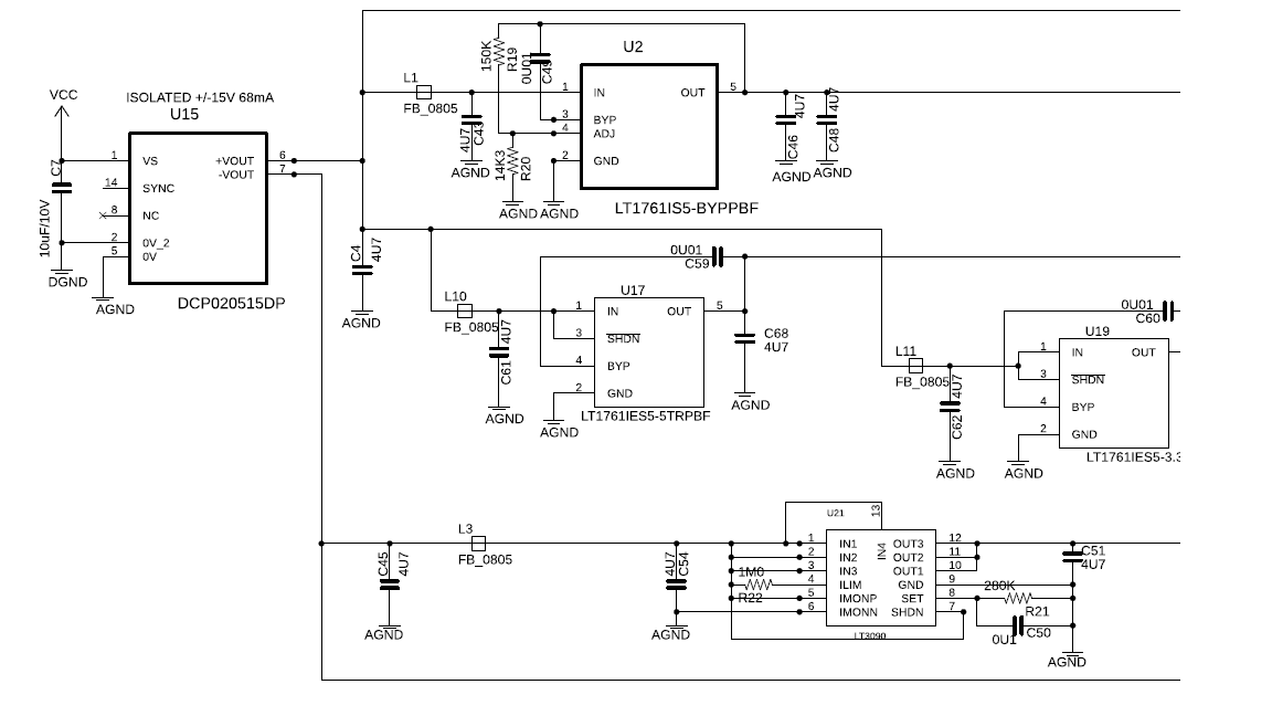

我们有一个采用 DCP020515D 的设计。 输出-15V 馈电至 LT3090 (U21)、 我在 LT3090输出端得到大约30mV Vpp 的纹波电压。
根据 LT3090规范、如果我正确使用它、它在800kHz 时应具有大约20dB 的输入纹波抑制。 因此、DCP020515的输出纹波将远高于20mV Vpp。
对于所示的原理图、我是否可以改进以降低纹波电压。 负载很小、根据计算应小于50mA。
感谢你的帮助。 节日快乐!
David Sun

    在测量 LT3090的输出电压纹波时、您是否使用尾纤法进行测量? 为了获得更真实的纹波测量(TI 博客参考)、在探测期间减少接地环路非常重要。
    如果您已经使用尾纤测量方法、我建议在引脚6 (+Vout)和引脚7 (-Vout)之间的引脚5 (输出侧公共)处添加一个本地低 ESR (0.01)去耦电容器(可能10uF)。
    Jimmy
    尊敬的 David:
    我查看了您的原理图、一切看起来都很好。 以下是一些可用于改善输出纹波电压的操作:
    1. 选择一个低 ESR 陶瓷输出电容器以减少输出纹波
    2. 检查电路板上的元件放置:电路板上输入电容器的放置会影响输出噪声。 我们建议将输入电容器尽可能靠近 IC 放置。 这将导致较小的 di/dt 环路面积、从而降低振铃。
    用户还可以查看 数据表上的"布局指南"部分(链接)、了解更多建议。
    Alejandro
    你好、Jimmy、
    我们在这块板上构建了一段时间。 曾经有过这种高纹波故障、但故障率相当低。 但我们的最后一个构建出现了100%故障。
    我比较了良好的电路板和故障电路板、 我注意到良好的电路板纹波非常小、但糟糕的电路板要高得多。 设计中没有其他更改。 因此、我认为问题与 DCP020515有关。
    根据您的建议、我们通过将 C4、C45替换为10uF 低 ESR 电容器来解决该问题。
    我可以说我们的设计在低纹波侧非常微不足道吗? 如果 DCP020515的新批次或 PCB 制造厂或低 ESR 电容器的质量有变化、产品将产生高纹波电压。
    我将在一个良好的电路板和一个糟糕的电路板之间交换两个 DCP020515、以验证这种变化的关键因素是什么。
    感谢您的帮助、
    David Sun

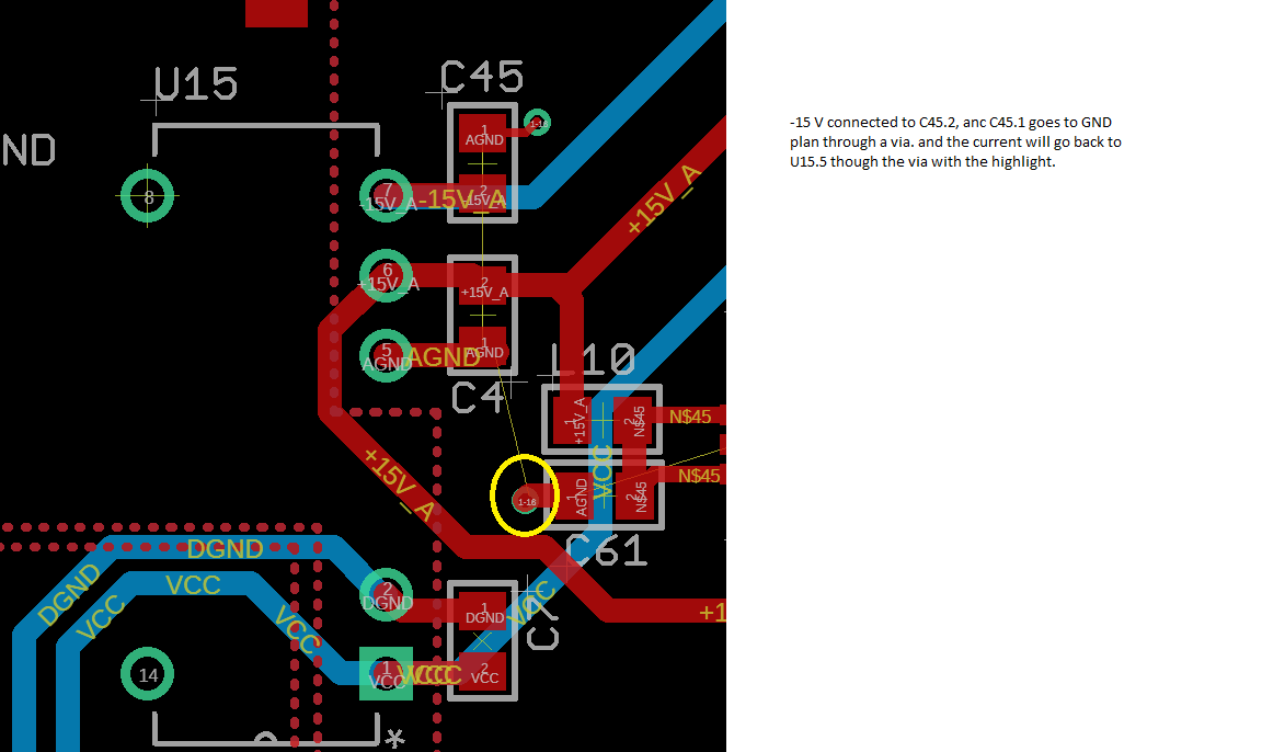

    你(们)好 Jimmy
    在重新设计10块电路板后、我们有2块电路板在-15V 平面上具有更高的纹波。 将电容器更改为20uF。 我们解决了这个问题。 这是布局。 如果我们将电容器更改为20uF、会产生任何负面影响吗?
    David Sun
    尊敬的 David:
    增加更多的输出电容不应影响器件的性能。 它仅对输出电压纹波波动有所帮助。 局部旁路电容器越靠近相应的输出引脚越好。
    Jimmy
