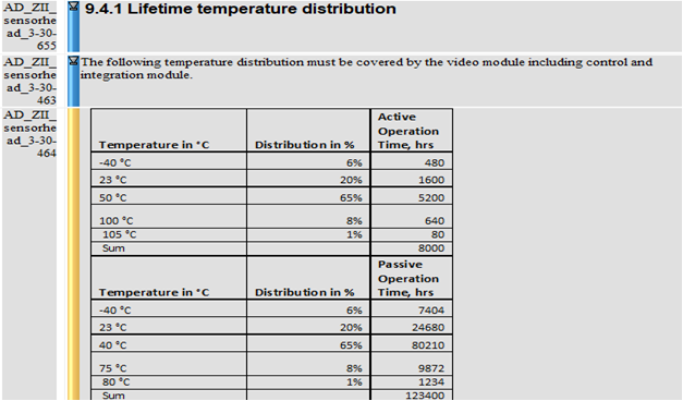

上面显示了客户的寿命温度分布要求。
您是否有任何报告可保证符合给定要求的 LMR23615-Q1、TPS73201-Q1和 TPS74701-Q1的功能?
