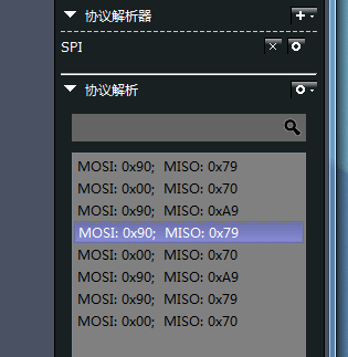

我对 EMB1429和 EMB1499有疑问。
当我想放电时、我发送0x90到 EMB1428、我接收0xA9、但随后我也接收0x79、开关尚未关闭。
当我想充电时、我发送0x10到 EMB1428、我接收0xA1、但随后我也接收0xE1、并且开关尚未关闭。
谢谢、等待您的回答!

    我使用仿真电池组测试了 EMB1428和 EMB1499、仿真电池组由一系列电阻和电压供应商组成。
    我发现、EMB1428的 EN 引脚在接收到来自 MCU 的 SPI 命令后无法为 EMB1499提供逻辑1。 但如果我们使用真正的电池堆栈、则 EMB1428工作正常。
    为什么?
    用户好!
    实际电池没有问题、但电池仿真器是带电源的电阻分压器。
    您可能需要使用万用表检查电压电平。
    使用实际的电池和电池仿真器进行检查。
