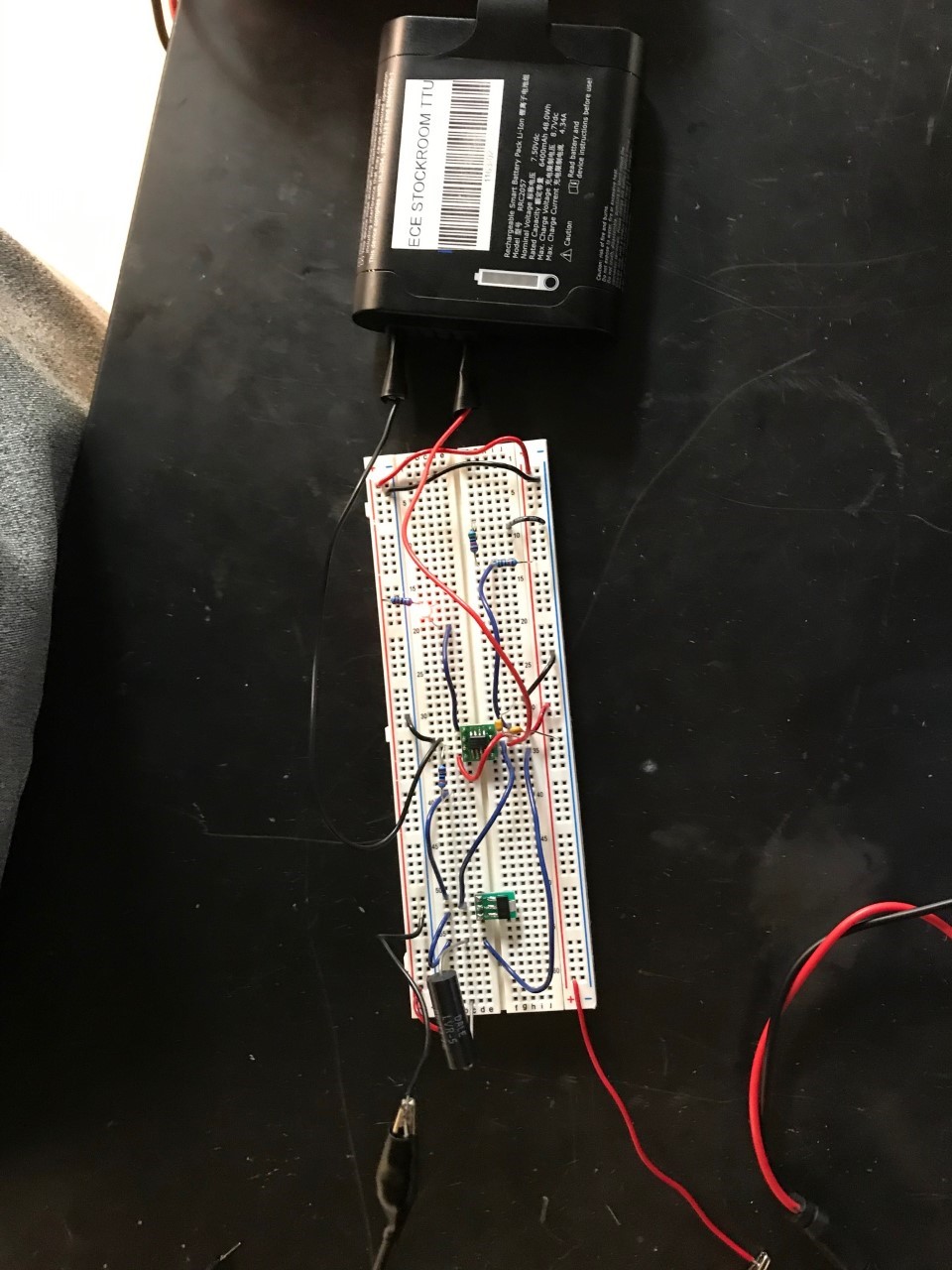

使用上述电路、我使用 BQ2057W 制造了自己的电池充电器、以完成学校项目的一部分。 我们正在使用的电池正在充电、但充电速率与计算值相差很大。 在我使用的测试电路中、我的 Rsense 值为0.062m Ω。 奇怪的是、我在该电阻器上仅获得6m Ω 的压降、因此与我应该得到的计算出的2A 充电电路相比、充电电流仅为100mA。 当电阻器应保持在120mV 左右的一致性时、我不知道为什么电阻器会下降这个电压值。 我还使用了几个其他不同的感应电阻器、包括125m Ω 电阻器、并且一直得到类似的奇怪值。 下面显示了我在所有引脚上测量的电压值、
10V - Vcc
10V - Vcomp (I 禁用此引脚)
7.63V -电池
9.87V - VSNS
9.11V -共阴极
4.98V - TSS (也禁用此引脚)
0.006V -跨电阻器
Bill Johns 一直在帮助我解决上一个问题、并建议使用几种不同的 IC、包括 BQ24004。 我已经订购了这款器件、但仍在等待、不知道器件何时会送达。 我之前订购过 BQ2057W、之后才意识到这些器件、并一直在尝试使其正常工作、以防器件无法及时送达。 下面是我一直用于测试的试验电路板上的物理电路、请告诉我、如果您需要更多信息、我们将非常感谢您的帮助。
如上所示、物理电路与电源断开
上面显示的是连接到电源的电路。 LED 亮起、电池已显示充电进度、因此电路正常工作。 不会获得我所期望的电流输出
显示了上面的110 mA 充电电流。
如果有任何帮助,将不胜感激
Ryan Amyette
    你好、Ryan
    BQ2057W 有很多外部器件和连接、这些都会导致问题。  非常旧的部分,我不推荐
    如果可能、请切换到 BQ24005、它具有大量集成和更多功能。
    您看到的问题可能与接地连接不良和接地路径中的电阻有关。
    几个问题
    1) 导通晶体管 Q1会发热、需要在该部件上添加散热器。
    2) 外部感应电阻器 R-SNS 是一个很小的值、可以从(0.2欧姆)开始、引线中的任何附加电阻都将降低流向电池的电流。  尝试使用更短的引线使电阻器连接更靠近 IC。
