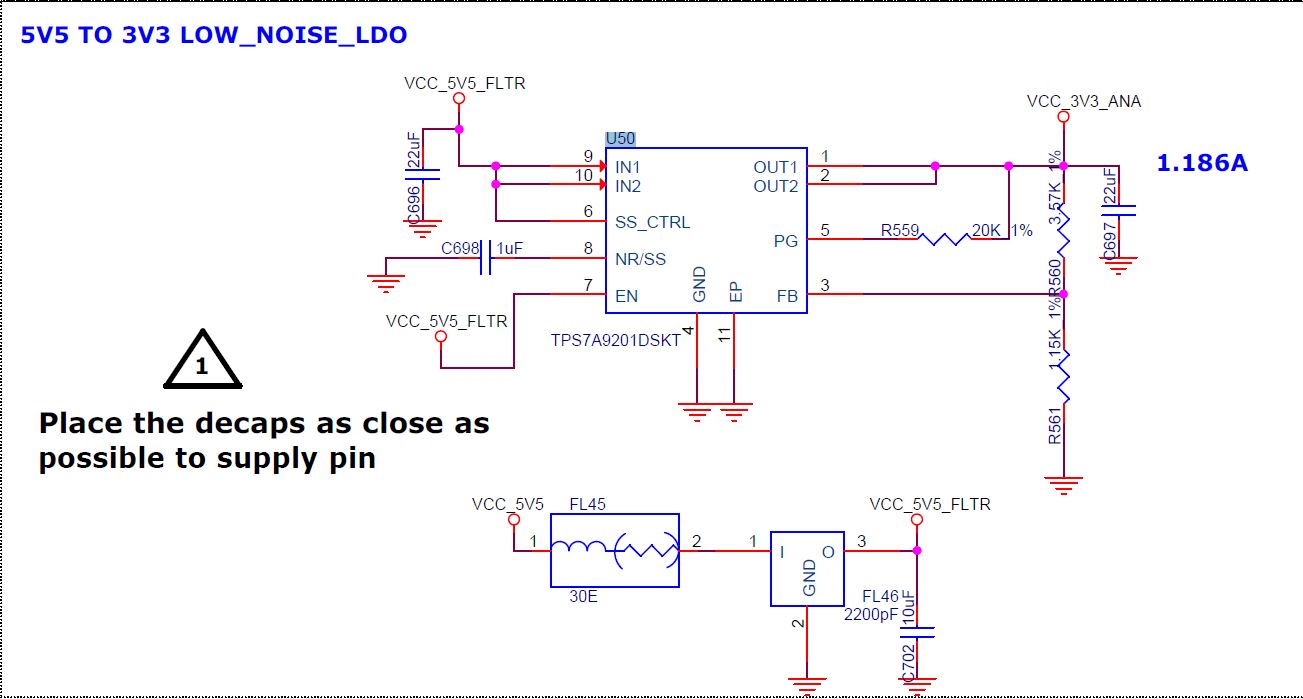

您好,
我们将 TPS7A9201DSKT LDO 用于输入电压- 5.5V 和输出电压- 3.3V。我们将面临 LDO 输出压降问题。在测试同一电路板时、以下是观察结果。
LDO 输出轨阻抗低至5E。(负载是模拟时钟缓冲器和具有 LVPECL 端接的开关、例如:LMK01801)
2.当我给电路板上电时、电压下降至2.3V。
3.您能不能建议我使用采用相同 WSON-10封装且电流能力为3A 的备选器件型号。

    TPS7A92的典型电流限制约为2.6A、您的电路板是否可能尝试从 TPS7A92加载高于2.6A 的电流? 您是否会提供一些有关输入电压、输出电压和负载电流的示波器截图? 为了更好地了解您的应用、您还会提供原理图吗?

    我们的电路板经过设计和制造、因此需要相同的尺寸。
    当我移除 LDO 并从外部电源提供3.3V 电压时、消耗的电流约为1.8A (测试期间的实际观察结果)、理论上、我们根据负载 IC 的数据表计算出的电流消耗为1.5A、因此不超过2A。
    按照我们使用 TPS7A92进行的5V5至3.3V 设计。您是否可以建议我们使用替代 IC /计划来解决此问题?
    这里可能会发生一些情况、导致电压下降、如所述。
    我们将需要一些其他数据来诊断问题。
    首先、LDO 的温度有多高?
    在2A 负载下、LDO 两端的压降为2.2V、因此 LDO 的功耗为4.4W。
    这是 LDO 将以热量形式燃烧的大量功率损耗。
    如果您没有测量温度的方法、则测试将是对 LDO 的输入施加3.75V 电压、而不是5.5V 电压。
    根据数据表、LDO 的最大压降电压为400mV、因此3.75V 应足以在2A 负载下实现输出电压调节。

    您好,
    我们已经设计了电路板、电路板上没有3.75V 电源、移除 FL45和 FL46后是否应放置分压器以提供3.75/3.5V 的输入。
    你(们)好
    对于您的应用、在处理大电流时、使用分压器可能不起作用。 随着电流的增加、顶部电阻器将产生更多的压降、初始设置电压将会降低。
    正如 Stephen 建议的、您是否会尝试在 LDO 外部施加3.75V 电压、以查看您是否能够获得正确的输出?
