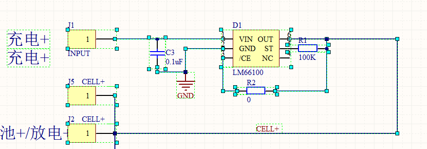

我参考手册构建了 RCB 电路。 输出端子连接到电池。 测量电池电压以获得3.9v。 测量了 lm66100的一个引脚、即输出端子也具有3.9v 的电池电压。 但根据设计、电路只能为电池充电、反向不应有电压。 为什么这里有3.9v 的电压?
    您好、Zhang、
    我只想确认您的设置:
    您将在始终开启的 RCB 拓扑中使用该器件。
    您正在将电池连接到输出端。 电池上的电压为3.9V。
    器件的输入保持浮动、但您在输入端看到的电压为3.9V。
    我的理解是否正确?
    是 的,是正常的?是正常的
    输入端子接地电阻。 我尝试了1m10k \ 4.7K、但结果相同。 这是由泄漏电流引起的吗? 如何处理?

    到目前为止、我还没有现成的 EVM、但我认为由于 PMOS 架构、器件通道打开、RCB 未触发。 如果您有 EVM、我建议您尝试使用它。
    我的应用是输入端4.25V 充电电压、输出端单节锂电池和 lm66100、以阻断反向电流。 lm66100是否适合此应用? 是否建议使用其他方案?

    接地电阻是多少? 您能否与我分享您的原理图?
    您好、Zhang、
    我使用了 LM66100 EVM。 您可以在以下位置的用户指南中找到原理图: http://www.ti.com/lit/ug/slvubl9/slvubl9.pdf
    在测试中、我在输入轨上使用了10k 下拉电阻器。
    我检查了原理图和测试过程。 不同的测试过程应该会导致不同的测试结果。 首先、我使用充电电压为电池充电。 此时、我打开 lm66100的 MOS、然后关闭充电电压。 此时、IN 端子为空、接地端有电阻。 测得的 VIN 电压与 Vout 端子的电池电压相同、也就是说、MOS 未关断。 充电电压为4.25V、电池电压为3.9v。 您的测量过程不应具有在关闭条件下测量的 MOS 的打开过程。 请帮助我们分析我们的应用。 充电电源由我们的外部客户设备提供。 拔下充电电源后、电池电流不会回流、也就是说、当输入端子具有小负载时、电池消耗过大。

    在 RCB 中、当输出电压大于内部比较器电压输入时、集成 MOS 将关断。
    请确认此问题发生在多个器件上、如果可能、也发生在 EVM 本身上。 我无法在实验室中重复您的问题。
