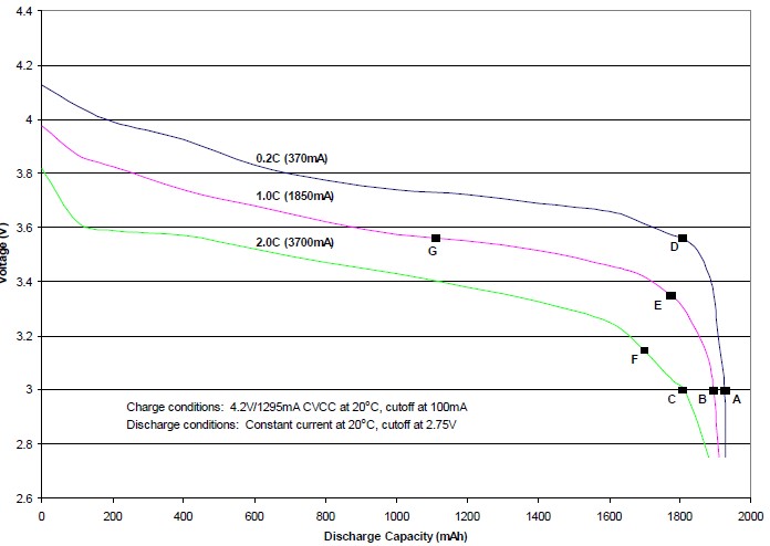

当电池处于空闲状态(未充电/放电)和放电状态(有时会过早触发 UV 故障)时、我会获得不同的 ADC 读数。
为了进行测试、我首先使用万用表测量了三节电池的电压、同时电池组处于空闲状态。 然后、我显示了来自 ADC 读数的电压。 最后、我以0.250A 的电流放电、再次显示了 ADC 读数的电压。

我们可以看到、放电时的电池电压要低得多。 我在很短的时间内进行了测试、因此当我放电时、电池电压不会下降太多。  此结果(放电时 ADC 读数电压降低)是否正常? 有关如何消除此差异的任何提示?
    您好、Robert、
    由于电池内部电阻、电池单元在放电时肯定会显示较低的电压。 下图显示了在不同电流负载下放电的典型电池单元示例。 一旦负载被移除、电压将缓慢返回到空载电平。

    快速提问、负载时电压下降的问题;
    例如、我的 UV 阈值为3.0V。 我的电池中有4.0V 电压、加载后变为3.5V。 然后、我继续以恒定负载放电、直到负载电压降至3.0并实现 UV 保护。 但是、当我移除负载时、电池电压最高可升至3.5V。 这似乎表明它还有一些电荷。 我是否应该降低 UV 阈值以解决这一问题?
    我的意思是、例如、将阈值设置为2.5V。 因此、当负载电压降至2.5V 并且发生 UV 保护时、在我断开负载后、电池电压升至3.0V -这是我的第一个目标电压。
    您好、Robert、
    电池电压在负载下(以及在较低温度下)确实显示较低的电压、因此在设置 UV 阈值时必须考虑这一点。
