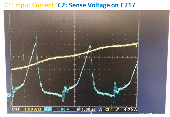

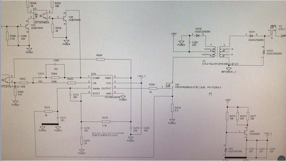

客户正在使用 UC1845A-EP、发现在引脚3上检测电压会超过1V、但电流限制功能不起作用的问题。 原理图如下所示。
有两个环路与 VFB 连接、逻辑如下所示。 问题发生在负载从空载切换到电感负载时、控制环路将从电压环路切换到电流环路、 电感器电流将达到极高、并使变压器饱和。
那么、我这里的问题是、为什么 Isense 电流限制功能在电压环路转换 到电流环路期间失败? 谢谢。

    最后一幅图片是否是输出的准确表示?
    在 FB 引脚上看起来很奇怪。
    另外、为什么 Rt/CT 与 Isense 之间有一个电容器?
    我想这会给 Isense 引脚带来相当多的误差。
    Daniel
    Daniel、您好!
    感谢您的回答。 最后一张图片是输入电流和 Isense 引脚电压、而不是输出电压。
    我将尝试移除电容器、以查看是否有任何改进。 谢谢。
    张文森
    您好、Vincent、
    我知道它是 Isense 引脚电压、而不是输出电压、但是 Isense 上的电压应该跟踪输出电压。
    这是器件正确调节输出的唯一方法。
    Daniel
