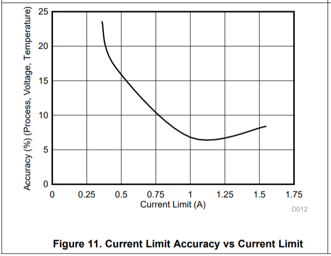

我想询问电阻器 RILIM 的值。
根据数据表、数据表第5页中有以下数据。
我从我们的客户那里听说他们想要设置 ILIM = min0.32A。
通过查看上述数据、我们相信可以通过连接一个阻值介于 RILIM = 35.7Ω Ω 和45.3Ω Ω 之间的电阻器来实现这一点。
RILIM = 35.7Ω Ω 和45.3Ω Ω 之间的 ILIM 值被视为线性变化。
上述识别是否正确?
是的、奥特伊
    您好、Ottey、
    您可以参阅数据表中的图10和图11来推算特定电流限制设置的精度。
    尊敬的 Praveen
    感谢你的答复。
    "您可以参考数据表中的图10和图11来获得特定电流限制设置的精度。"
    根据数据表中图10和图11中的值计算得出的最小值是否与实际器件规格值基本相同?
    是的、奥特伊
    您好、Ottey、
     图10和11中特定电流限制设置的精度可用于获取特定电流限制设置的最小值和最大值、但 TI 不保证这一点。 这些图为用户提供了对预期精度的理解。
    TI 保证在几个电流限制点的电气特性表中指定的最小和最大电流限制值。
