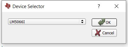

PI-Commander 软件会在我选择 LM5066 或 LM5066I 器件后立即发出错误并关闭应用程序。 它工作正常、可选择其他器件(LM25006、LM25062、LM5056 ...)。我安装了所有驱动程序。  我尝试过几台计算机,并多次尝试重新安装所有设备。

    当我选择 LM5066I 时、PI-Commander 关闭。  我认为这个问题与 PI-Commander 软件有关。 因为 我在4台不同的计算机、2个 EVM 板和2 个 FT2232H 模块上尝试过它。
    此外、当我选择其他产品时、程序中没有错误。  只有 LM5066和 LM5066I 有错误。

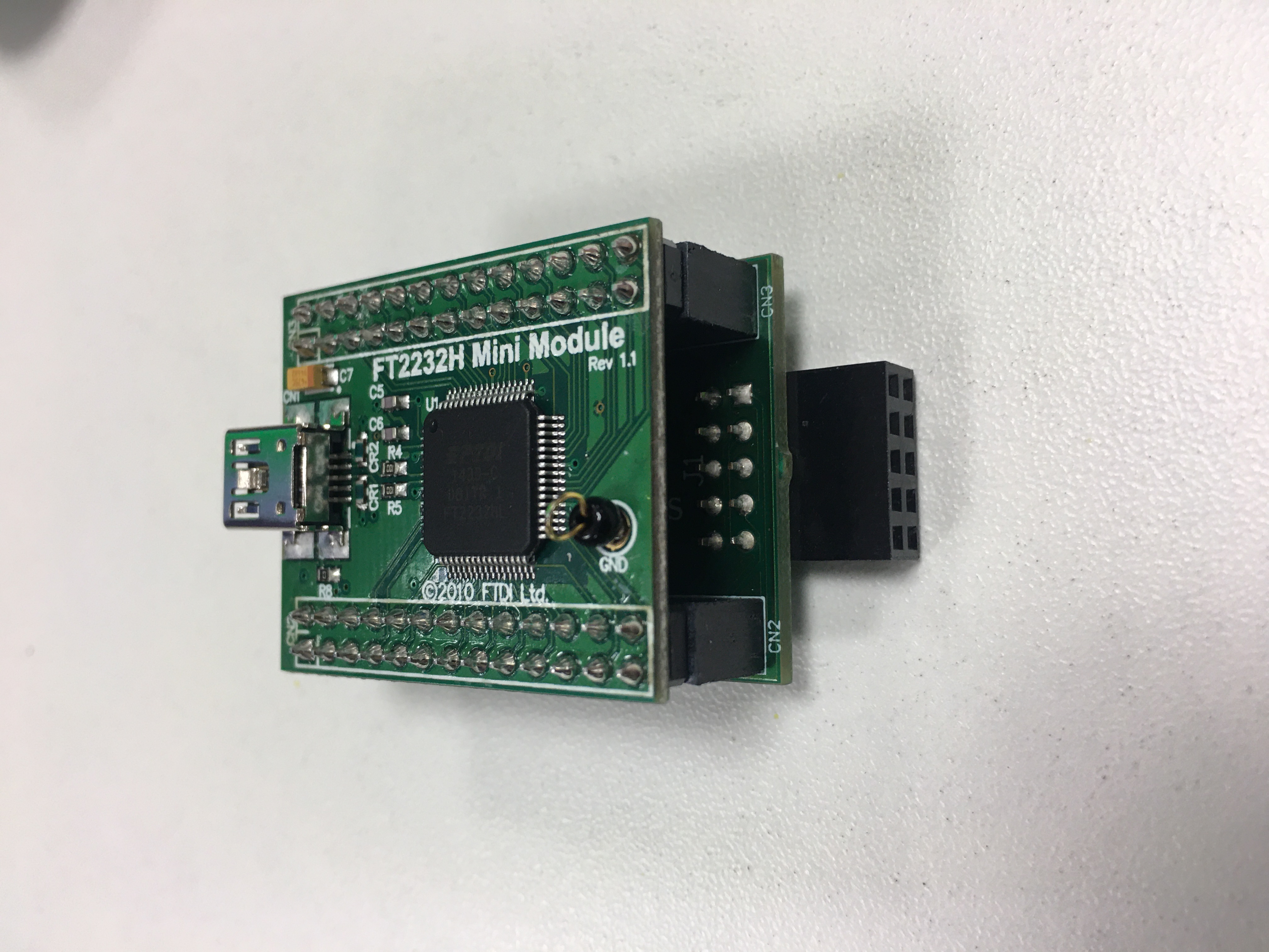

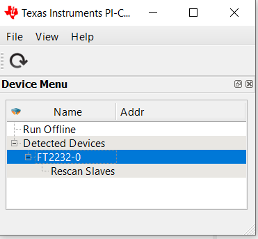

    您是否无法使用 LM5066I 器件获得以下屏幕? 您能否共享 FT2232H 模块的图像、我想检查连接器方向是否正确。

    我检查了接头方向是否正确、但 没有任何变化。
    我无法使用 LM5066I 器件进入下一屏幕。

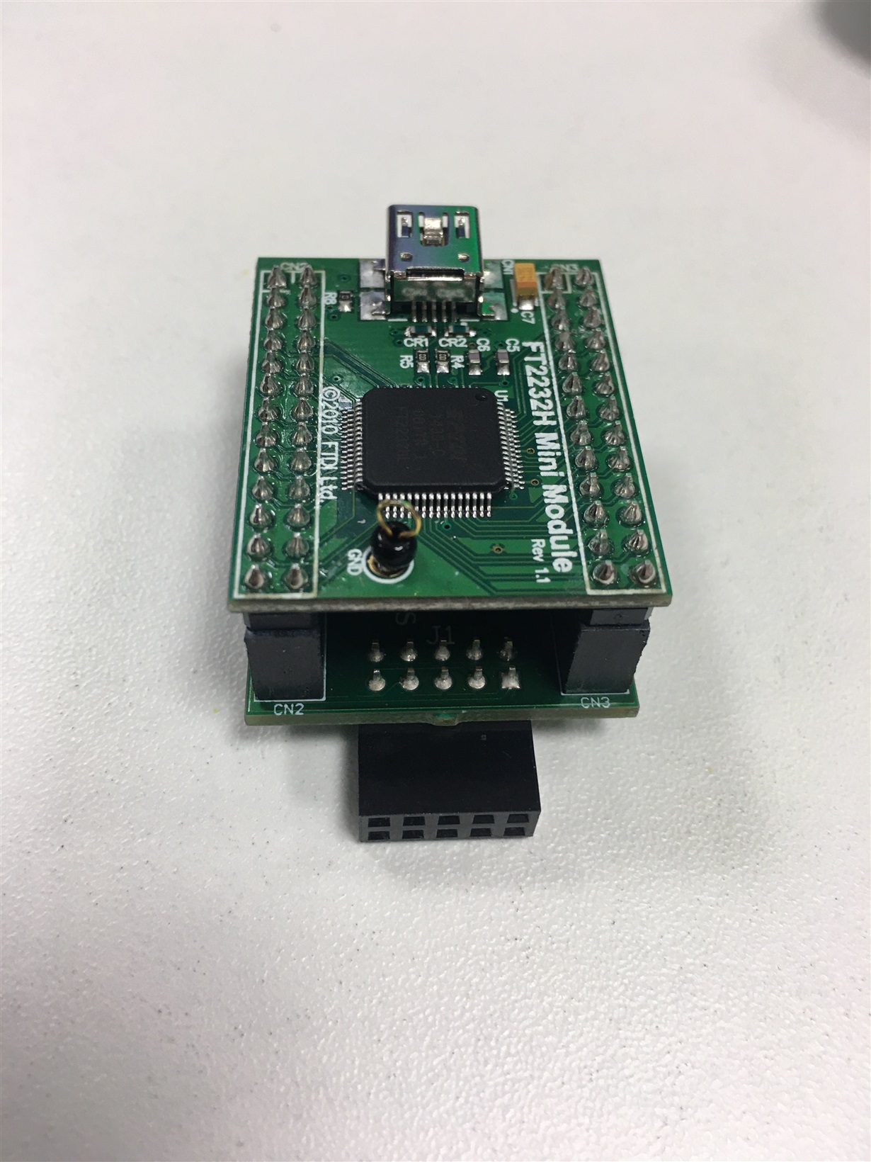

    您好、Mat、
    您能否像下面那样共享 FT2232H 模块的图像? 连接器方向是否与右侧图像匹配?
    BR、Rakesh
    您好 Rakesh;
     连接器方向是否 正确?
    您好、Mat、
    连接器方向应与我在上面发布的右侧图像匹配。

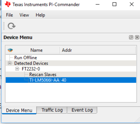

    由此给您带来的不便、我们深表歉意。 我们最近发现了此组装错误、并在我们拥有的电路板库存中对其进行了更正。 似乎你从旧的批次中得到。
    您是否可以更改连接器方向 并重试。
    BR、Rakesh
    您好 Rakesh;
    我更改了连接器方向、它是正确的。
