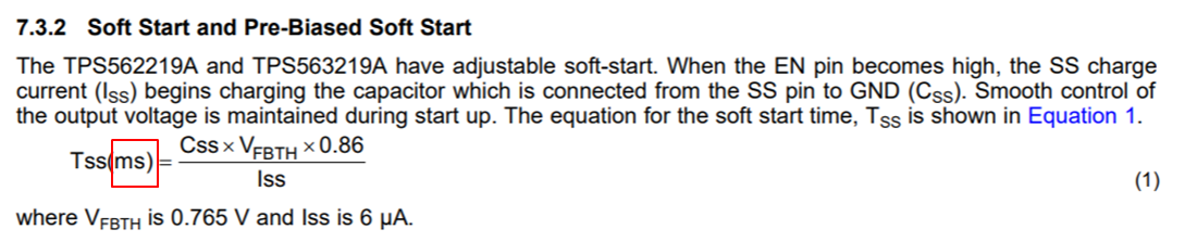

TPS562219A 的数据表显示了两个使用8.2nF 软启动电容器的应用电路、而图26/27和39/40显示了 SS 电容器的值应产生~1ms 的软启动时间。 然而、当使用第11页的等式1时、一个8.2nF 电容器给出了一个~1us 的计算值。 我怀疑方程式不正确、时间"TSS"实际上是以秒为单位计算的、而不是以毫秒为单位。 您可以在此处确认我的想法、还是解释其他原因?
-Erik H
    请查看我的计算:
    TSS (ms)=8.2nF*0.765V*0.86/6uA=0.899ms。 没有问题。
    肖恩
    大家好、Shawn、
    感谢您的回复。 您的计算与数据表中给出的公式确实匹配、相当于:
    (8.2E-9 F)*(0.765V)*(0.86)/(6E-6 A)= 899E-6ms 或899E-9秒。
    但是、您的回复表明该公式得出的结果为899E-6秒。 您似乎无意中忽略了原始公式以毫秒为单位、而不是以秒为单位。
    我是否完全错过了这里的球?
    -Erik

    您好 Erik、
    很抱歉、对于延迟、请仔细查看方程式、单位是"ms"、而不是"s"。
    肖恩
