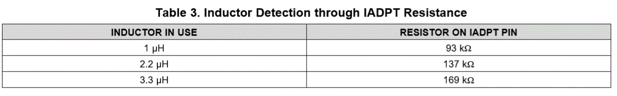

我希望将 SENSE 引脚 IADT、IBAT 和 PSYS 连接到我的主机控制器、但主机控制器(BeagleBone Black)需要将模拟输入限制在最大1.8V 对于 IBAT 和 PSYS、这足够简单、但我是否会遇到 IADT 问题、因为该引脚上的电阻会通知充电器电感值是多少? 换句话说、我是否需要设计一个3.3V 至1.8V 的分压器、其串联电阻等于表1中列出的值、或者我是否可以将电阻连接到充电器附近、将电压分压器连接到控制器附近?

       根据您要使用的电感器数量、如果您使用的是2.2uH 的默认值、则 IADT 引脚电阻为137kOHM、在检测电感器时、IADT 引脚上的电压大约为1.37V。
       如果您需要支持更高的电感值、那么我建议将分压器放置在充电器附近、使总串联电阻等于下表值。
    从控制器读取 IADBT 引脚会怎么样? 我是否需要确保分压器的串联电感增加到137K (我使用的是2.2uH 电感器)、以确保功能按预期工作、因此如果我希望控制器的模拟电压最大为1.8V、则需要62k 和75k?

      是的、您的理解是正确的。
      但是、如果您担心的高电压尖峰是启动电感检测。 无需考虑137kohm (2.2uH)应用、在启动电感检测期间、您将看到的最高电压仅为1.37V。
