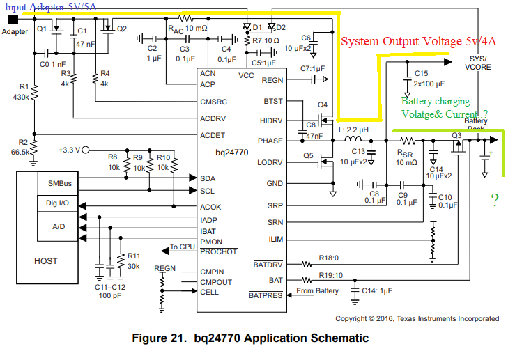

       我们尝试计算系统输出电压和充电电压、系统输出要求为5V/4A、因为我们在充电 IC (BQ24773)的输出侧使用升压转换器(TPS61088)
1.5V/5A 输入适配器
2.系统的预期输出为5V/4A
我们使用容量为5000mAh 的1S 锂聚合物电池组(根据制造商、充电电压为4.2V、输出电压为3.7V)
请检查应用电路 图像以方便理解

1.可以同时为系统供电并为电池充电器(如果有)...那么输出电压和电池充电电压是多少?
2.电池充电时的最大系统输出电压是多少...?
我们观察到 PGND 和 GND 在评估板原理图中不常见、能否将 GND (接地)变为所有电路的通用 GND (接地)?

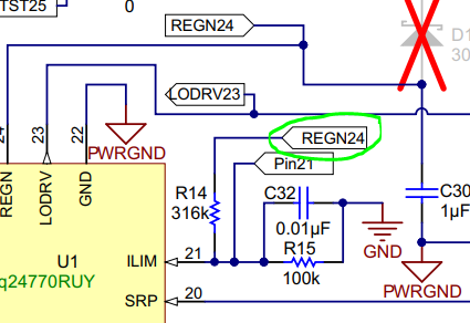

4.REGN OUT 与 ILIM 引脚一起使用以产生分压器、介绍 ILIM 工作和用例以及为何不使用 Vcc 电压。

    嗨、Rahul、
    1)请参阅您的另一篇我在此处回答的文章: https://e2e.ti.com/support/power-management/f/196/p/834948/3090788#3090788
    2)对于2)基于您的电路、首先通过降压转换器降低系统电压。 系统电压将是 MinSystemVoltage ()寄存器的较高值、电池电压+ IBAT x (RSR + RDSON_batfet)
    3) PGND 和 GND 可连接在一起。 该接地端在 EVM 上是公共的、但是、它的实现方式是将噪声电源接地与其他信号的 A 参考接地去耦。
    4)请参阅数据表引脚功能表中的 ILIM 引脚功能。
