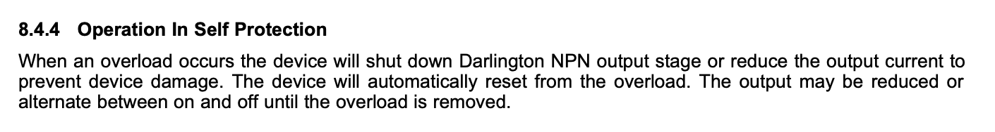

我们正在使用 LM317L 为2200mAh 电池充电。 请参阅随附的实现原理图。 输入电源为12V、输出电压调节为11V。 请告知电路实现是否正确。 另外、请告诉我们 LM317l 的恒定电流输出是多少。它的最大额定电流为100mA、但我想知道在为电池充电时、LDO 输出恒定电流为100mA 或是否会变化?e2e.ti.com/.../battery_5F00_charging_5F00_circuit.pdf
    您好、Vishal、
    LM317具有热折返电流限制、该器件可提供高达100mA 的电流、但这假设过热/过流保护不起作用:
    数据表显示的典型值为200mA、但不是最大值。 为了更精确地限制电流、数据表中提供了以下建议:
    但是、这两种情况都不是考虑锂离子电池。 因此、如果不添加更多电路来在电池充满电时关闭充电、它们将无法正确调节充电结束。 似乎您拥有大部分所需的器件、我不确定您是如何使用 Battery Shunt_Current、但您似乎拥有完成此工作所需的大部分器件。
