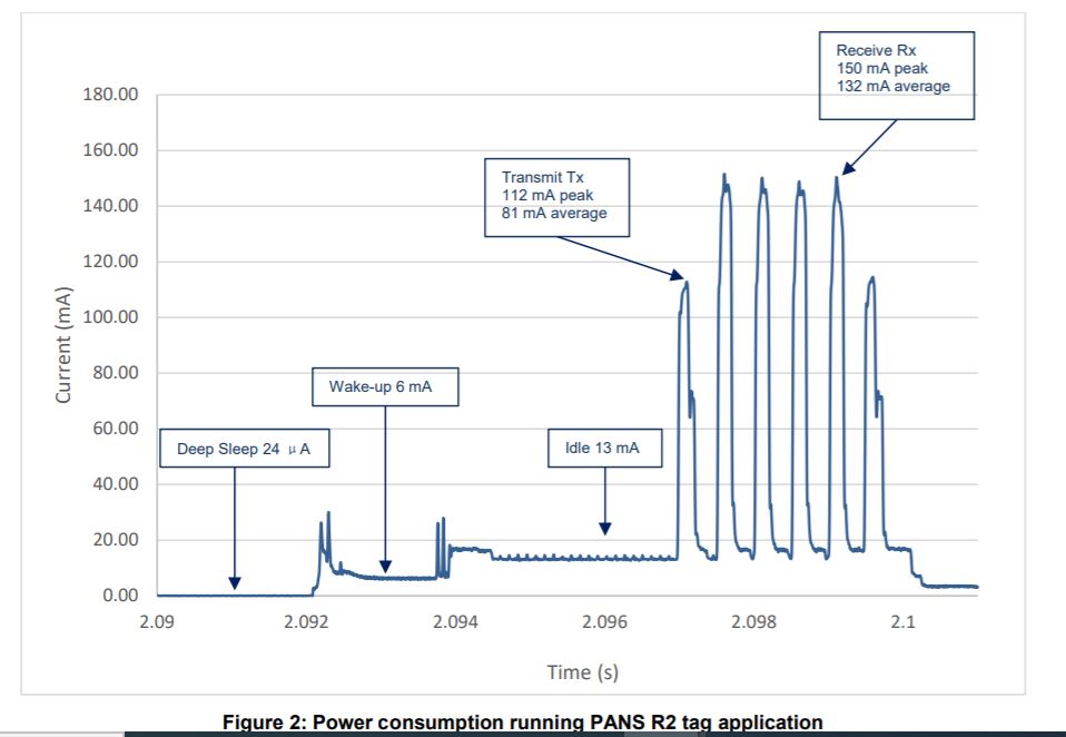

我正在尝试为我的应用找到合适的升压转换器。 我的模块(BLE 天线+ UWB 收发器)作为 BLE 标签器件直接连接了一个电池 LiSocl2 (3.6V @最大连续电流25mA)、该器件要求电压最小为2.8V 至3.6V 该模块的典型输出电流如下所示。
我将 TPS613221AEVM 连接到电路板上的模块、以在电源电压低于2.8V 时对其进行升压、很明显、电源不足以在模块上电期间提供。 您是否有任何建议认为哪种升压转换器适合我的应用?
谢谢你。
    您好、Naig、
    我不太理解您的问题。 使用 TPS613221EVM 时会出现什么问题?
    电源太弱、无法初始化模块。 因此、我正在寻找替代升压转换  器或任何有助于为我使用的电池模块提供稳定电源的解决方案。
    您好、Naig、
    模块初始化后、VIN 和 VOUT 的波形是什么? 如果电源太弱、所需的电流太大。 升压可能没有帮助。
    相反、您可能需要为脉冲电流添加一个与电池并联的超级电容器(或 HLC)。
