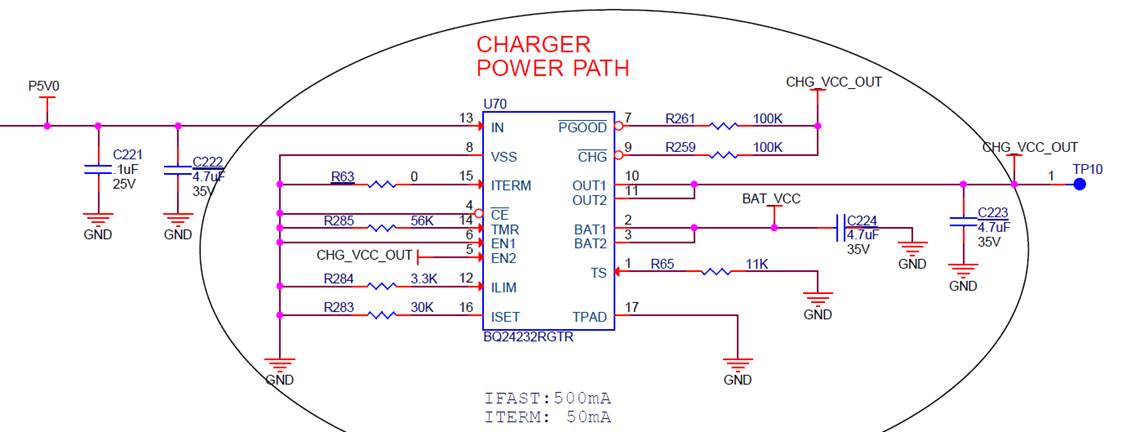

我们使用 BQ24232为60mAh 电池充电。 在充电测试期间、我们发现电压/电流曲线不太好。 请帮助检查电路是否正常。 谢谢。
    您好、Penn、
    电路正确。 您已将快速充电电流设置为大约29mA、由此产生的终止电流大约为2.9mA。 但是、电流波形令人担忧、因为它比预期的要早退出 CC 模式(在 x 轴上、常规系统配置的电流为29mA、直到大约180 mA)
    这可能是由于热调节或器件进入 DDPM 模式。 您是否也可以在输出上显示电流数据?

    您好、Anthony、
    很抱歉稍后回复。
    您完全正确、负载使充电器进入 DDPM 模式。
    非常感谢。
