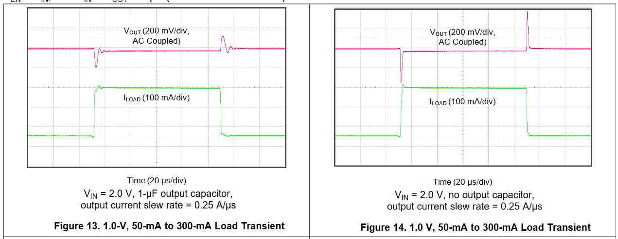

您好、TI 团队
当输入电压增加或负载电流减小时、输出电压过冲。
如何降低输出电压过冲?
请告诉我。
我的客户将1uF 和10uF 的输出电容尽可能靠近输出端子连接、但没有影响。

    您好、Koji、
    您有两个条件:输入暂态和负载暂态。
    输出电压偏差有多严重?
    这些瞬态是反馈环路和输出电容的函数。
    反馈环路很复杂、也会受到负载电流和负载电容的影响。
    首先、询问您的客户10uF 和1uF 电容器的额定电压是多少。
    如果 LDO 的输出电压为这些电容器额定值的40%或以上、则有效电容通常为额定电容的50%或更低。
    选择额定电容越高、有效电容越大、这可能有助于满足这些瞬态条件。
    或者、您可以要求客户将10uF 增加到22uF。

    你好,Stephen-San
    感谢您的回答。
    我的客户更改为更大的电容器、但据报过冲不会降低。
    您是否有一个波形来确认增大此 IC 的电容可减少过冲?

    您好、Koji、
    数据表中的图13-16提供了具有和不具有负载电容的负载瞬态示例。
    我复制了下面的图13-14以供参考。
    您能否提供一些示波器快照来说明您所看到的内容以及使用了哪些电容器?
    这将有助于我了解后续步骤。
    斯蒂芬
