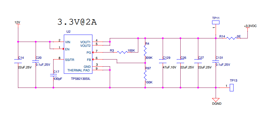

器件型号:TPS82130
你(们)好
我在 IC 输出端获得5V 电压我已将电阻分压器设置为3.3V 输出。
它在提供3.3V 输出时、工作正常。
但在1天后、它在输出端提供5V 电压。
我已经检查了200mA 的负载。
我还附上了原理图。
    你好,Vishal,
    您是否能够观察到输出端从3.3V 变为5V 的变化? 如果这种变化是自发的、您是否有该变化的范围图?
    如果您对系统进行下电上电、输出电压是否再次稳定在3.3V、然后缓慢下降至5V?
    为了更好地帮助您、您能否与我们分享您的布局?
    非常感谢!
    Dorian
    没有它提供5V 输出。我断开了其他电路。
    并且仅在200mA 负载下使电源电路导通、它为我提供5V 输出、而不是3.3V 输出
    你好,Vishal,
    您是否曾尝试在反馈处重新焊接您的电阻桥的新电阻器?
    您说过您断开了其他电路、如何将负载应用于系统?
    谢谢你。
    Dorian
    是的、我尝试了新的电阻器。
    但它在输出端提供5V 电压、而不是3.3V 电压。
    我在 IC 的反馈引脚处获得1.2V 电压。
    您能不能说为什么我在输出端得到1.2V 而不是0.8V。
    我在输出端连接了3mA 负载。
    然后尝试使用更高的负载、即100mA、150mA、300mA。
    你好,Vishal,
    您是否在3mA、100mA、150mA 和300mA 下获得相同的结果? 如何将负载应用到系统?
    我们正在讨论哪些器件面临此问题? 您能否为我们提供此器件的批号?
    非常感谢!
    Dorian
    对于负载、我在 IC 的输出引脚和 GND 引脚之间连接了1k 电阻器。 但我能够在输出端看到5V 电压。
    然后、我保持1k 电阻不变。我在输出和 GND 引脚之间连接了电子负载并配置为 cc 模式、然后配置为100mA、150mA、200mA、500mA。
    但我观察的输出是相同的。
    您能帮我找到批号吗?
    我随附了 DigiKey 的订购数量袋照片。
