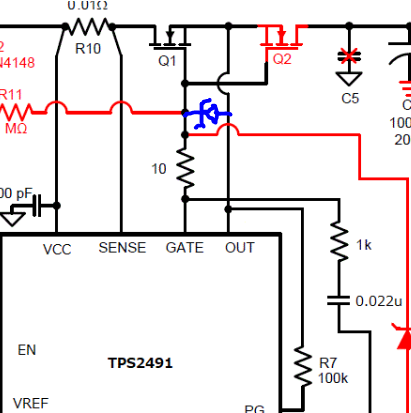

我正在考虑基于反向电压保护电路的 TPS2491 (SNVA683)。
VIN=12V 和24V
它使用两个背靠背 FET (Q1和 Q2)。
另一方面、数据表中的 P.18、8.1.2.5高栅极电容应用、
如果 FET 的总栅极电容超过4000pF、建议使用外部栅极钳位二极管。
我想使用 CSD18514Q5A、Ciss 为2060pF (典型值)和2680pF (最大值)。
它使用两个、总栅极电容为4120pF、需要外部栅极钳位二极管。
在这种情况下、您能不能建议使用哪种类型的外部电路和常量。

    您好、 Shinichi、
    请在 Q1的栅源极之间使用齐纳二极管作为外部栅极钳位电路、如下所示。 建议的器件型号 为 BZT52C15

    您好、Rakesh、
    我已将您的答案发送给客户、他还有一个问题。
    请给出建议。
    在我的应用电路中、有一个用于软启动(1k Ω 和22nF)的 RC 新分压电路。
    FET 的总 Ciss 为4120pF (典型值)和5360pF (最大值)、是否没有齐纳二极管?
    根据数据表、当总 Ciss 高达3000pF 时、不需要齐纳二极管。
    但我不想使用齐纳二极管。
    如果答案是否定的、您能告诉我允许的最大 Ciss。
    感谢您的帮助。
    新一
    您好、 Shinichi、
    对于 Ciss > 3000pF、我建议使用上述外部齐纳二极管
    BR、Rakesh
