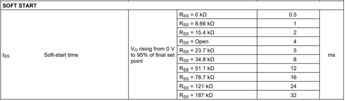

数据表显示了典型的软启动时间、如下所示。
我的客户还想知道最短和最长的软启动时间。
您能告诉我每个 RSS 值的最小/最大软启动时间吗?

    对于这些软启动选项、您可以预期最小值/最大值为+/-20%。
