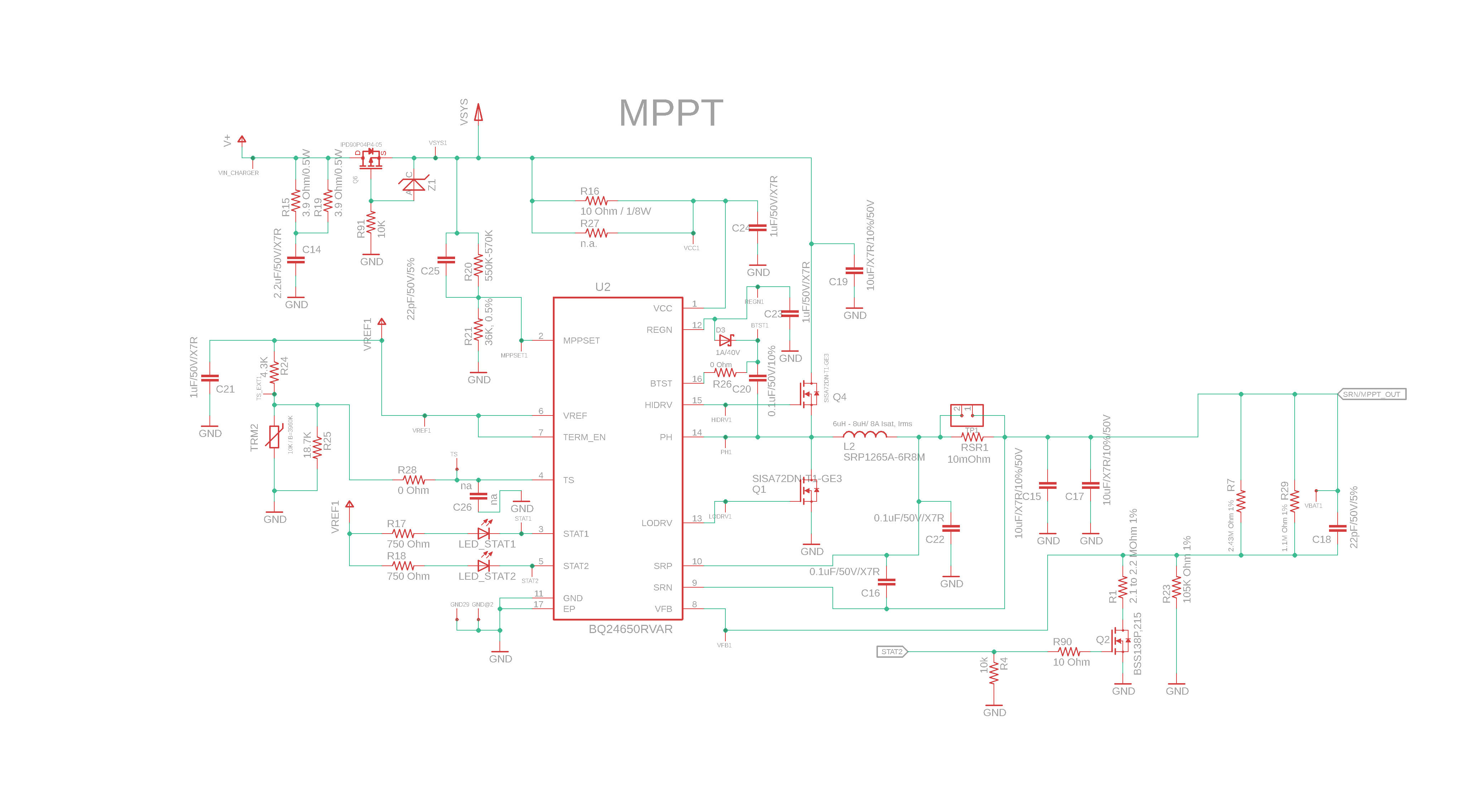

我已经根据 BQ24650设计了 LiFePO4电池充电器。
BQ24650的源极功率是太阳能电池板、因为这是其主要用途。
电池规格为:容量为12AH 的5节电池组(额定电压约为17V、最大电压约为18V)。
太阳能电池板是一个100W 面板、具有28伏的开路电压和24V 的开路电压、负载电流约为4.16安培。
为了测量带负载面板的实际功率、我将其连接到7.3欧姆的功率电阻器。 它的压降为23.5V、流过它的电流为3.22A、因此总功率约为75W。
我断开了电阻器并将面板连接到 BQ24650。
我有两种电路板设计、它们之间只有 MPPT 电压不同-一种设置为19.9V、另一种设置为21.7V。
我测量了两个设计上的电压和电流、并获得了以下结果:
第一板:       V=19.9、 I=3.2A、 P=63W        -> Vbat = 17V、 Ibat_charge = 3.46A、 P=59W
第二板: V=21.7、 I=2.9A、 P=63W        -> Vbat = 17V、 IBAT_CHARGE = 3.65A、 P=62W
我有几个问题:
我这边最重要的问题是、当太阳能电池板在这些条件下显然可以产生75W 的功率时、为什么用过的功率下降到63W。
2.(比第一个问题不重要)两个板之间产生的电池电流差异的原因。
3.一般问题,如果太阳能电池板引入的电压低于 MPPT 电压,充电将停止,对吧?
请参阅随附的原理图。
我们非常感谢您的任何帮助-本产品即将投入生产、我们需要快速解决此问题。
提前感谢、
体层器

       在计算太阳能电池板的功率时、测量 IC 的 VCC 上的输入电压、而不是直接测量太阳能电池板上的输入电压? MPPT 的工作方式是、当太阳能电池板电压降至 MPPT 电压设定点以下时、BQ24650将通过减少充电电流来调节 MPPT 设定点的太阳能电池板输入电压、从而使太阳能电池板能够运行在其最大功率点上以实现最高效率。 这似乎是您观察到的总功耗降低情况。 当充电器处于 MPPT 调节时、MPPSET 上的电压将为1.2V。 最好也查看太阳能电池板的 IV 曲线、以了解在何处设置 MPPT 电压。

    Tomer、您好!
       您的充电电流设置为4A。 由于 IBAT_CHARGE 未达到4A、因此充电器可能已在恒压模式下运行。 在此模式下、充电器将调节输出电压并使电流逐渐减小。

    Tomer、您好!
      是的、请尝试进一步对电池放电。 您可以看到充电的 CC 和 CV 级与数据表的典型充电曲线之间的差异。
