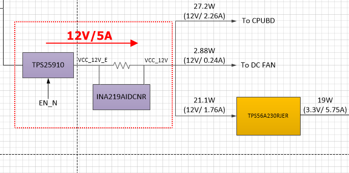

尊敬的团队:
最初、客户仅使用 TPS25910进行电流限制。
他们想知道我们是否将电流限制+电流和电压监控器件全部组合在一起。
您是否有任何建议将 TPS25910+INA219替换为一个器件?

    尊敬的 Kevin:
    我们在 TPS2594x 等单个芯片中提供了具有电流限制+电流监控器(模拟)的器件。
    尊敬的 Kevin:
    遗憾的是、我们没有集成的电子保险丝、它可以通过 I2C 监控电压、电流和继电器。 我们仅提供 TPS2595、TPS2594x 等电子保险丝、并提供模拟电流监控器。
    此外、我们还有 LM25066等热插拔控制器、可以实现 VIS PMBus。
