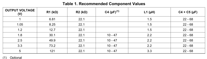

我的客户希望在12V 输入电压@ 2A 负载设置下使用2.2uH 电感器提供0.9V 输出电压、以获得更小的纹波。 然后、我从他们那里得到了以下两个问题。 你可以给我任何建议吗?
1.您能告诉我您是否有任何问题(如稳定性问题)、以及估计的电源特性在更改为2.2uH 时是否会发生变化?
2. 如果稳定性有问题、 可以通过更改反馈电阻等组件参数来解决吗?
[其当前设置]
输入电压:12V
输出电压:0.9V
负载:2A
电感:1.5uH
COUT:44uF (22uF + 22uF)
在电流设置中、他们提到了 TI 的以下建议、但输出纹波比他们估算的要大一点。 因此、他们希望减小尺寸、而无需更改设计。 Cout 越大、纹波就越小、但需要更改布局。
为输出滤波器选择的电感器和电容器必须被选择、这样双极点才会出现
位于高频零点下方、但足够接近由提供的相位升压
高频零点为稳定电路提供足够的相位裕度。
要满足此要求、请使用表1中推荐的值。

     将电感从1.5uH 增加到2.2uH 不会导致稳定性问题、从而降低 Vout 纹波。
    对于电源特性、负载 瞬态性能会稍微差一点、 其他特性 几乎保持不变。
    总之 、我认为 2.2uH 电感器正常、没问题。

    好的、我知道2.2uH 应该没问题。 不过、我的客户希望获得更多的输出纹波裕度、如何更改为3.3uH?
    Takashi Onawa
    你好、Takashi
    我认为3.3 μ H 也没有问题、没有稳定性问题。
    但 负载瞬态响应 会进一步恶化、您 的客户需要在  负载瞬态响应之间权衡输出纹波。
