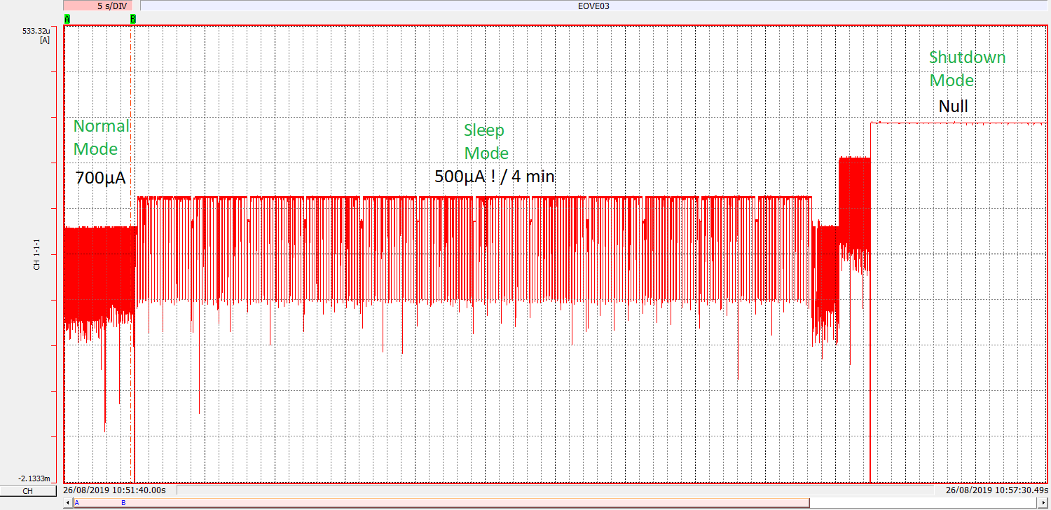

有关 BQ40Z80 GG 的电流消耗、我需要您的帮助。
在 BQ 数据表中、它为差分模式提供电流。 µA 96µA = 663 μ A、睡眠模式= 1 μ A、关断模式= 1.4µA μ A
我700µA 了 µA µA 电流、在正常模式下我有1 μ A、但在睡眠模式下、我有500 μ A 而不是96 μ A!!
您可以在此处的屏幕截图中看到:
你也有同样的东西吗?
BR、
Loïc μ A

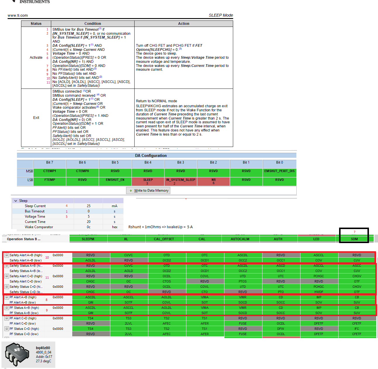

    您好、Loic、
    请检查您是否已启用睡眠和系统睡眠。 您也无法使用通信、因为这将唤醒器件。 我们测量了电流、它们处于 DS 范围内。
    大家好、我已经检查了所有激活睡眠模式的条件、这是一样的。
    请查找我的检查观察结果:
    我断开了 SMBus 连接并在时钟和数据上添加了下拉电阻器(10MOhms)。
    对于我来说、我有从正常模式到睡眠模式的转换、但 BQ 的许多内部功能仍然有效
    Loïc μ A
    Loic、
    检查睡眠模式的最简单方法是测量 TS 引脚。 如果监测计处于活动状态、TS 引脚将每1秒脉冲一次。 否则、它将每5s 至20s 进行一次脉冲。 当监测计唤醒时、器件电流将在进行测量后出现尖峰。 如果设置了系统睡眠模式、则可以悬空 SMBus 线路。

    实际上、我从一开始就有睡眠模式。 我每秒都有良好的脉冲电流。
    我解决了睡眠电流这一问题、具体取决于 RGS FET (CHG-DSG)。
    感谢您的帮助!
