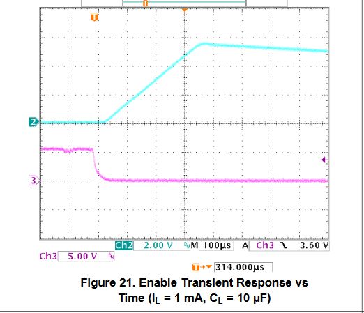

    在数据表中、图20、21显示了使用关断引脚启用器件时的启动行为。

    在关断引脚切换为低电平时、15V 过冲是使用固定15V Vin 获取的、对吗? 我们希望启用瞬态时会出现一点过冲、但10V 电压轨的15V 过冲太大。 请参阅此数据表图。
    系统中的最小负载是多少? 我建议在输出端至少1mA 的负载下重新运行此测试。
    2.如果您确实需要使用开关、则需要使用 RC 来减慢关断引脚上施加的使能信号。
