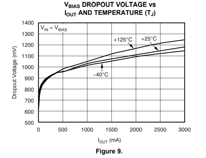

我计划使用 TPS74401MRGWREP。
设计配置如下所示、
VIN = Vbias = 3.3V
2. Vout = 2.5V (Vin-Vout = 0.8V)
Iout = 2.3A
但在典型特性中、压降电压与 Iout 之间的关系中、压降会随着输出电流的增加而增加。
我的问题是、
该调节是否需要在满负载条件下实现高压降
2、由于 Vin-Vout=0.8V、它是否适用于上述配置

    您好 Ramesh、
    该调节是否需要在满负载条件下实现高压降
    使用 Vin 和 Vbias 时、压降值高于当前的余量。 对于3A 负载、最大压降规格为1.62V。
    对于输入电压和偏置电压、对于2.3A、所示的压降数约为1.2V。 您只有0.8V 的余量、并且器件没有足够的正常运行余量。

    谢谢 Jason。
    然后、我必须配置为、
    VBIAS=5V
    VIN=3.3V
    Vout=2.5V @2.3A
    在此模式下、压降仅为195mV (VDO 最大值)

    此配置是否有效???
    尊敬的 Remesh:
    是的、当 Vbias - Vout 大于1.62V 时、该器件在3A 时的压降最大为190mV。
