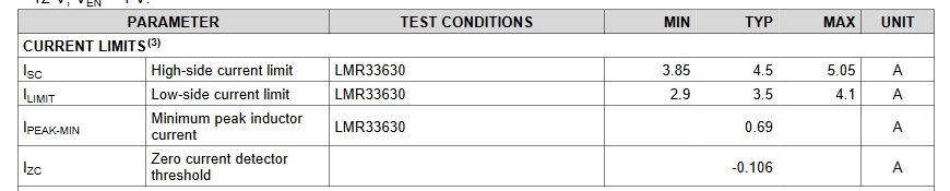

CURRENTLIMTS:是否可以设置过流保护点?
现在输入12V、输出5V/2.5A、希望 OCP 为3.3A、 您可以在哪里设置它?   数据表、ISC 4.5A、限流3.5A、
为什么低侧电流限制低于高侧电流限制?
    Neal、您好!
    电流限制不能在外部设置。 已对 IC 进行编程、使其具有数据表中规定的固定电流限制。
    有2种电流限制保护。 高侧电流限值表示器件的峰值电流限值(当高侧 FET 导通时)、而低侧电流限值表示谷值电流限值(当低侧 FET 导通时)。
    由于电感器电流纹波具有峰值和谷值、因此会对这些电流进行监控、以确保电感器电流在这2个限值内。
