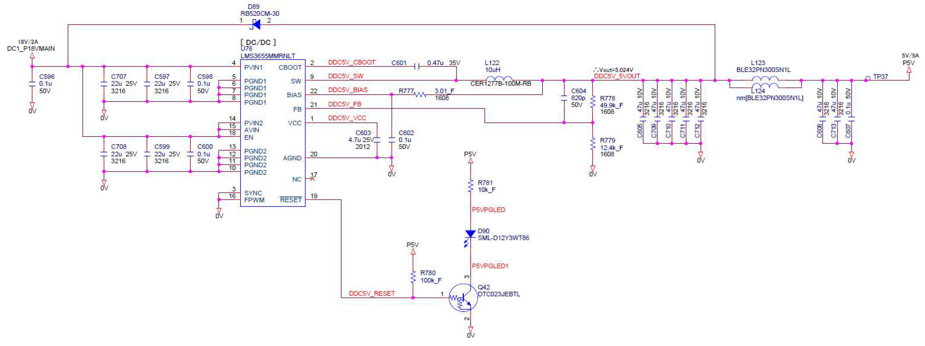

我们的客户由 WEBENCH 设计了 LMS3655。
但是、输出振荡。
条件如下:
 输入:16.5 - 19V
 输出:5V
 输出电流:4A
该输出的 CFF 为1.2nF。
它们会删除该 CFF、或小于100pF、振荡会停止。
该输出(CFF=1.2nF)是否是正确的答案?
PAN-M
    您有原理图吗? 也许我们可以首先检查它们的电感器和电容器是否具有相同的值。 谢谢。
    PAN-M
    它看起来 Webench 将负载视为纯电阻器、但在这里您使用了一些磁珠和电容器、它将更改环路、并应重新计算 CFF。 CFF 用于使带宽更宽、但在该电路中似乎不需要。 如果您可以测试环路、这将是完美的。 如果不能、您只能使用一个小 CFF。 谢谢。
    e2e.ti.com/.../WBDesign_5F00_LMS3655MM_5F00_Iout_5F00_4A.pdf
    感谢您的评论。
    这是 WEBENCH 输出的。
    这是否会导致错误?
    PAN-M
    如果您在输出端使用的输出电容器较少、并且反馈布局尽可能短、则应该是可以的。 更多的电感和电容将改变环路补偿、因此可能会发生振荡。
