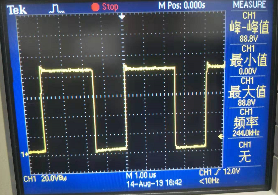

下面是漏极引脚、输入48V 和输出12V/13W 的电压波形。
使用 TPS2375EVM-894进行测量 漏极电压为88V、如图 1和102V、使用我们设计的板、如图 2.
图1.
图2.
如何降低漏极的峰值电压?
下面是我们的原理图和变压器文件。

    您好 Jerry、
    感谢您提出问题、并提供原理图和变压器数据表。
    我在原理图中看到了两个主要差异、我认为它们应该纠正漏极电压。
    首先、钳位二极管 D1703的钳位速度可能不够快。 我们在 EVM 中使用的反向恢复时间(TRR)为25nS。 我们建议至少使用该值的 TRR。 原理图中的二极管未列出该规格、因此可能不符合该要求。 此外。 原理图中的二极管额定电压为100V、而 EVM 中的二极管额定电压为200V。 我建议用更接近这些规格的器件替换该器件。
    另一个主要差异是变压器。 EVM 中的变压器的漏电感为0.8%、1.3uH。 原理图中的值为10%、5uH。 这会影响开关期间的漏极电压。
    如果您无法获取 Linkcom 变压器、Wurth 很快就会推出可与 EVM 配合使用的变压器。
    请告诉我是否可以澄清任何内容、或者您是否有任何后续问题。 谢谢!

    你(们)好, Michael
    BTW、 数据表上的漏极电压写入不超过125V
    我们测试的102V 是否存在风险?
    谢谢你
    Jerry

    您好 Jerry、
    好问题! 在从漏极到 GND 的102V 电压下、您不会有损坏 FET 的风险。 建议的电压为您所说的125V。 绝对最大值为150V、因此102应该可以。
